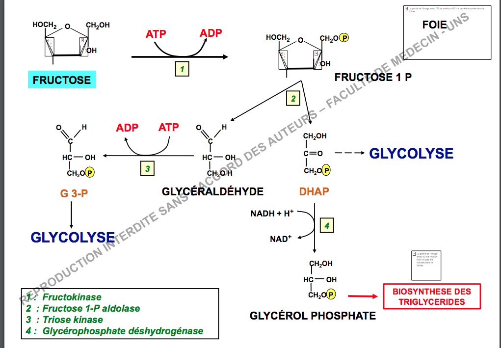

A la fin de la page 4 de la ronéo 10, il est dit que "Les molécules de fructose sont transformées par la glycérophosphate DH en glycérol-P pour intégrer la biosynthèse des TG" mais c'est pas très rigoureux de dire ça non ?
Ce que je veux dire c'est que la diapo que j'ai jointe montre bien que c'est bien le DHAP qui subit la réaction, même s'il provient lui même d'une transformation préalable du fructose.
J'aimerais savoir du coup si la prof l'a clairement dis comme ça ou bien s'il s'agit d'une simplification de la part du ronéiste !

Alors je pense qu'effectivement que c un raccourci du roneiste.. il serait plus juste de parle du DHAP qui subit la réaction mais il ne faudrait pas pour autant le mettre faux au concours !

La prof explique que les molécules de fructose ne seront pas métabolisées au niveau de la glycolyse, et vont suivre une autre étape avec le DHAP et être transformées par la glycérophosphate déshydrogénase en glycérol-P pour intégrer la biosynthèse des triglycérides (phrase très longue !) . Sur le schéma, on voit bien que le glycérol-P est obtenu à partir du DHAP :P
J'espère que c'est plus clair pour vous. Bossez bien les schémas !!!
