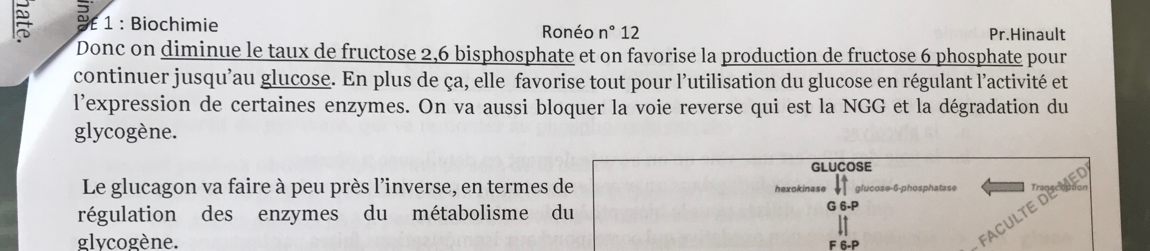

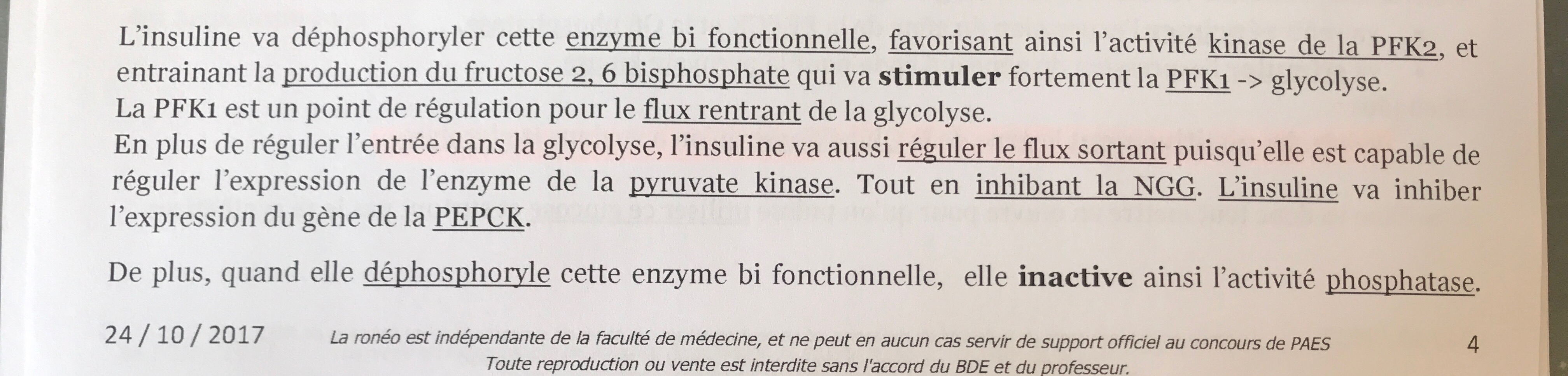

Il a y une partie de la ronéo qui me semble bizarre, à la fin de la page 4 on nous dis que quand l’insuline dephosoryle la PFK2 elle inactive son activité phosphatase, jusque là je suis d’accord. Apres au début de la page 5 on nous dis que du coup vu que son activité phosphatase est inactive ça diminue le taux de fructose2,6bisP et que ça favorise la production de F6P pour redonner du glucose, or juste avant on nous parlait de l´insuline et ce qu’on nous décris la c’est la régulation allostérique dans le sens de la NGG et pas dans le sens de la GL. Du coup je sais pas si c’est une errata ou si dans la ronéo le texte s’est décalé... je sais si tout ca est vraiment très clair désolée ... et merci d’avance pour votre réponse :)

Messagepar Hannah0808 » 01 Nov 2017, 12:02
Je me permet de rajouter les photos vu que je suis d'accord avec elle :snicker:

Messagepar Nanisse » 02 Nov 2017, 14:26
je ne comprend pas ce que la première phrase de la page 5 fait la.
On parle de linsuline et donc on AUGMENTE le taux de f2.6bp et on DEfavorise la production de f6p pour continuer jusqu'aux PYRUVATES.
Enfin il me semble que c'est ca.
Surtout que la phrase correspond à l'activité phophatase de la pfk2. Or on dit a la phrase d'avant que l'insuline inhibe l'activité phophatase de la pfk2 et active son activité kinase.

Messagepar Pinkpanther » 02 Nov 2017, 20:04
Alors oui il y a un défilé d'errata :
P5: Donc on augmente le taux de fructose 2,6 bisphosphate et on défavorise la production de fructose 6 phosphate pour éviter d'aller dans le sens de production du glucose de novo (=inhibition NGG).
