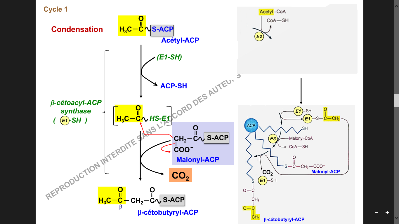

au début de la lipogenese on a la condensation entre l’Acétyl-­‐CoA et le malonyl-­‐CoA (produit par l’ACC). ensuite on obtient l'acetyl ACP grace à l'enzyme 2 et la meme chose du coté du malonyl coa on obtent le malonyl coa grace à l'enzyme 3 cette fois ci (c'est ce que j'ai compris)
Mais j'ai pas tres bien compris la diapo suivante sur la condensation p31 (désolé j'ai pas réussis à poster l'image :( ) l'enzyme 1 elle agit juste après l'enzyme 3 ou bien elle agit 2 fois
si pouvez m'éclairer par rapport à la diapo page 31 metabo lipidique 2 :D

Messagepar XENIA » 07 Déc 2017, 11:27
c'est bon en fait haha :P

E1 prend en charge l'acétyl-ACP obtenu via E2 et son action se décompose en 2 étapes:
- 1) l'acétyl-ACP est chargé sur E1 en libérant le bras ACP qui est alors libre pour l'action de E3 ( ainsi on forme le malonyl-ACP nécessaire à la seconde étape )
- 2) après obtention de l'acétyl-E1 et du malonyl-ACP via E3: E1 va venir condenser l'acétyl avec le malonyl-ACP pour obtenir le beta-cétobutyryl-ACP
Je te l'ai expliqué simplement est que cela te va ? :)
