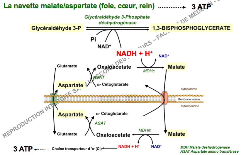

Je revoyais la glycolyse et il y a quelque chose qui me semblait étrange à propos de cette navette, on a d'un coté le cytoplasme et la mitochondrie, mais pourquoi sont ils séparés par la membrane interne, ce n'est pas plutôt la membrane externe ?
Merci d'avance :D

En fait le schéma a été simplifié: le passage du cyto à la mito à travers la MEM a été omis. Tout simplement parce que la MEM est poreuse et perméable donc l OAA passe librement. L OAA aura une difficulté pour traverser la MIM et c est la que tu as ta navette malade à spartiate.
Mais sinon c bien la MEM qui sépare cyto de la myto mais ici ça nous intéresse pas
