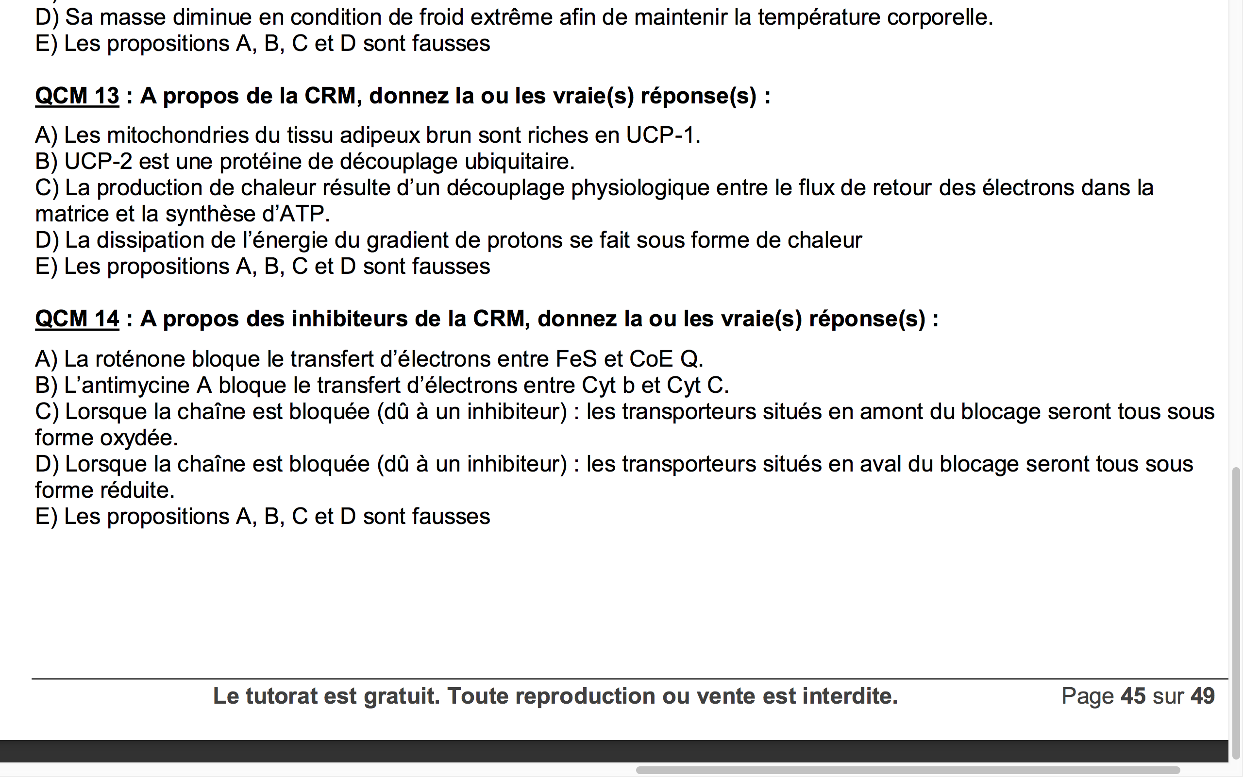

Je ne comprends pas pourquoi l'item B du QCM 14 est compté juste..
La ronéo 16 (page 13) sur la CRM de l'année dernière indique que l'Antimycine A bloque le transfert des électrons entre FeS et le Cyt C1 au niveau du complexe 3 et pas entre les Cyt B et C.
Est-ce une erreur de ma part?
Merci d'avance ++

l'antimycine A selon la ronéo de 2016_17 bloque le transfert d'électron entre FeS et cyt C1 mais selon la version de 2015_16, elle bloque le transfert entre cyt B et cyt C c'est pour cela que l'item est compté vrai. Mais ces 2 versions ne se contredisent pas : en effet l'électron donné sur le cyt B va ensuite être transféré par l'intermédiaire de FeS sur le cyt C1 puis relargué au cyt C ( cyt B --> FeS--> cyt C1--> cyt C ). En bloquant le passage entre FeS et cyt C1, tu bloques le transfert intermédiaire entre cyt B et cyt C donc tu bloques le transfert d'électrons entre cyt B et cyt C.
J'espère que c'est plus clair pour toi :P

Oui c'est parfait merci ++ :D
