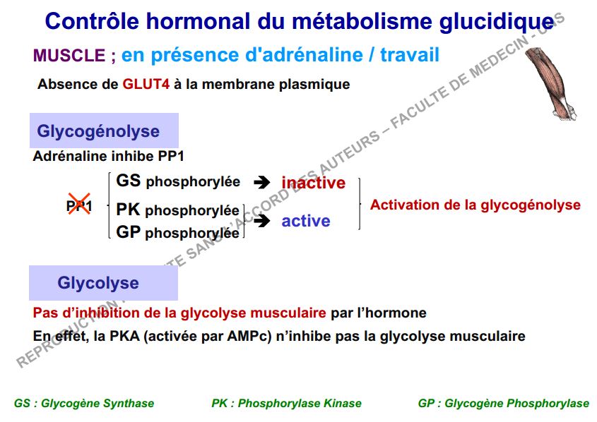

Messagepar Anaëlle.b » 25 Oct 2017, 11:48
Bonjour je panse qu’il y a une petite errata en haut de la page.
Glycogénolyse -> phosphorylation GS etPK (inactivés) et phosphorylation GP (activé)
Donc en partant de l’insuline -> acitive PP1 -> dephosphoryle GS et PK (acitivés) et dephosphorylation GP (inactivé) -> inhibition glycogenolyse
Et non : PP1 dephosphoryle PK et GP (inactivés)
Merci

Messagepar Emmoush » 25 Oct 2017, 15:05
Coucou,
Je ne suis pas sûre à 100% de répondre à ta question mais je tente avec ça:
Il me semble que quand la ronéiste écrit « PK », elle parle de Phosphorylase Kinase (habituellement abrégée PhK) et non pas de la Pyruvate Kinase. Je crois que c’est ça qui a dû t’embrouiller un peu!
Du coup si je ne me trompe pas l’Insuline active la PP1.
Ensuite, la PP1 desphosphoryle:
- la Glycogene synthase qui devient active —> ce qui permet la glycogénogenèse
- la phosphorylase Kinase et la glycogène phosphorylase qui deviennent inactives —> donc pas de glycogénolyse

Messagepar Anaëlle.b » 25 Oct 2017, 15:31
C'est aussi ce que je me suis posée comme question cependant ce serait un abus de langage car nous avons toujours utilisés le terme de PK pour pyruvate kinase. De plus nous avons bien un titre de Pyruvate Kinase suivis d'un sous titre La PK hépatique du coup je ne pense pas que ce soit ce genre d'erreur mais merci quand même ca.

Messagepar Lilidod83 » 26 Oct 2017, 10:39
Bonjour,
Je suis la ronéiste. Je reconnais que je n'ai pas été rigoureuse dans les abréviations :roll: En principe, PK = Pyruvate Kinase et PhK = Phosphorylase Kinase :) Ici la prof commente cette diapo, et j'ai juste repris son abréviation. J'aurais peut être du vous l'écrire en dessous...
J'espère que c'est plus clair pour vous. Restez vigilants sur les abréviations :wink2:
