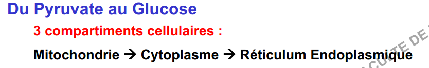

J'ai une petite incompréhension, par rapport à la ronéo 11 page 11. Il est dit "2 réactions ainsi que 3 compartiments cellulaires différents seront nécessaire à la transformation du pyruvate en phosphoenol pyruvate".
Je voie pas quelles sont les trois compartiments, pour moi il y a juste cytoplasme + mitochondrie..
Merci d'avance :soldier:

d'après le diapo de la prof il y a bien 3 compartiments cellulaires nécessaires à la NGG :wink2:

Oui je suis d'accord il y a bien 3 compartiment sur l’ensemble de la NGG (cyto + mito + RE) mais la dans la phrase ca dit "3 compartiment pour transformer du pyruvate en phosphoenol pyruvate".
Or pour transformer le pyruvate, on part du cytoplasme, rentre dans la mitochondrie, Pyruvate carboxylase -> OAA, sortie de l'OAA par système de navette dans le cytoplasme, PEPCK -> phosphenol pyruvate..
Ducoup à moins qu'on compte le cytoplasme de départ et le cytoplasme dans le quelle se trouve le OAA à l'arrivé comme 2 compartiments je voie pas trop comment on compte 3 compartiments dans la transformation du pyruvate en phosphoenol pyruvate!

en effet il n'y a que 2 compartiments différents le cytosol et la mitochondrie donc la formulation est un peu mal tournée
Plutôt que de dire 3 compartiments, il serait mieux de mettre "successivement 3 lieux " ;)
