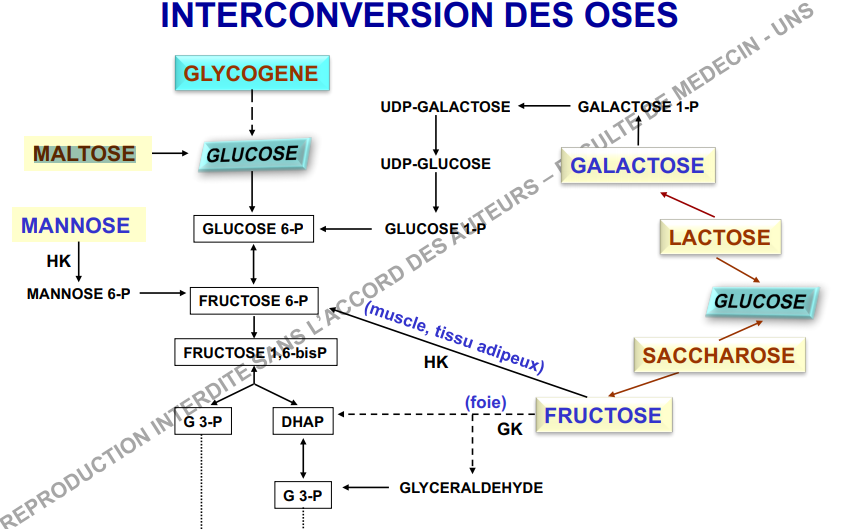

Salut ! :)
Il est dit dans la roneo 12 que le maltose rentre dans la glycolyse au niveau du fructose6P. Mais sur le cours de la glycolyse elle avait dit qu'il rentrait au niveau du glucose...
Peut être elle a confondu avec le mannose, qui lui est phosphorylé en mannose6P et rentre au niveau du F6P?

C'est bien une errata, comme le montre le diapo ci dessous, le maltose rentre dans la glycolyse au niveau du glucose
C'est le mannose qui est phopshorylé par une hexokinase pour rentrer au niveau du F6P je met dans les erratas mercii :D
