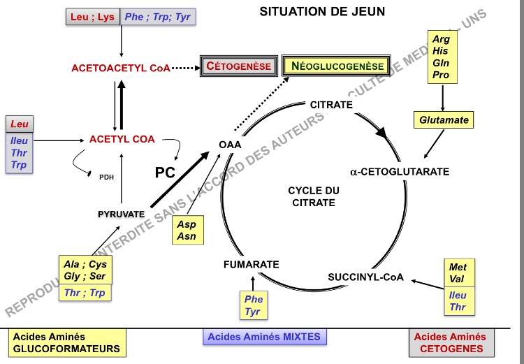

Concernant la partie sur le carrefour de l'AcétylCoA à la page 10 de la ronéo 13, il est écrit :
:arrow: Troisième tiret du premier paragraphe "AA cétogènes ou cétoformateurs : acétylcoa => NGG"
:arrow: Deuxième tiret du deuxième paragraphe : "AA cétogènes formation de glucose pour la NGG"
Cependant dans le diapo juste à côté il est écrit que l'acétylène Coa rentre dans le CDK...
De plus c'est contradictoire avec la définition des AA cétogènes qui sont supposés donner des CC ou des intermédiaires du CDK et non du glucose qui sont obtenus par des AA glucoformateurs...
Du coup concernant les deux tirets plus haut ce serait pas plutôt un engagement dans le CDK et non vers la NGG?

Messagepar Chatrigoleplus » 02 Nov 2017, 19:41
Salut :glasses-nerdy:
Je suis d'accord je pense qu'il y a un soucis avec ces deux tirets...
Voila comment je vois les choses : Les AA cétogènes -> acetyl coa-> cétogenèse -> CC (grosse flèche noir sur le diapo). Cet acetyl coa va faire un retrocontrole négatif de la pdh (car il y en a trop) et positif de la pyruvate carboxylase. Du coup il envoie comme "message" de se focaliser sur la NGG en ne produisant que de l'OAA a partir du pyruvate pour s'engager dans cette voie et plus du tout d'acetyl coa. Et ce dernier va direct faire la cetogenese pour en plus de ça soulager la NGG, fournir un autre substrat énergétique (notamment au cerveau).
Les AA glucoformateurs -> OAA -> glucose via NGG.
Qu'en penses-tu? :)

Messagepar Markalpaga » 02 Nov 2017, 20:09
Salut!
Je suis entièrement d'accord avec ton raisonnement en ce qui concerne les différentes actions et tout ça!
De plus ton diapo et le raisonnement montrent bien que ce sont des AA glucoformateurs qui vont s'engager dans la NGG et non les AA cétoformateurs!
Pour moi ce serait donc bien :
- Les AA glucoformateurs -> OAA -> glucose via NGG.
- Les AA cétoformateurs -> AcétylCoa -> CDK

Messagepar Pinkpanther » 02 Nov 2017, 21:12
En effet, il y a une inversion:
p10:
- AA cétogènes ou cétoformateurs : acétyl coa --> CK ou cétogenèse --> CC
-AA glucoformateur: formation glucose pour NGG
