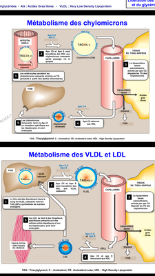

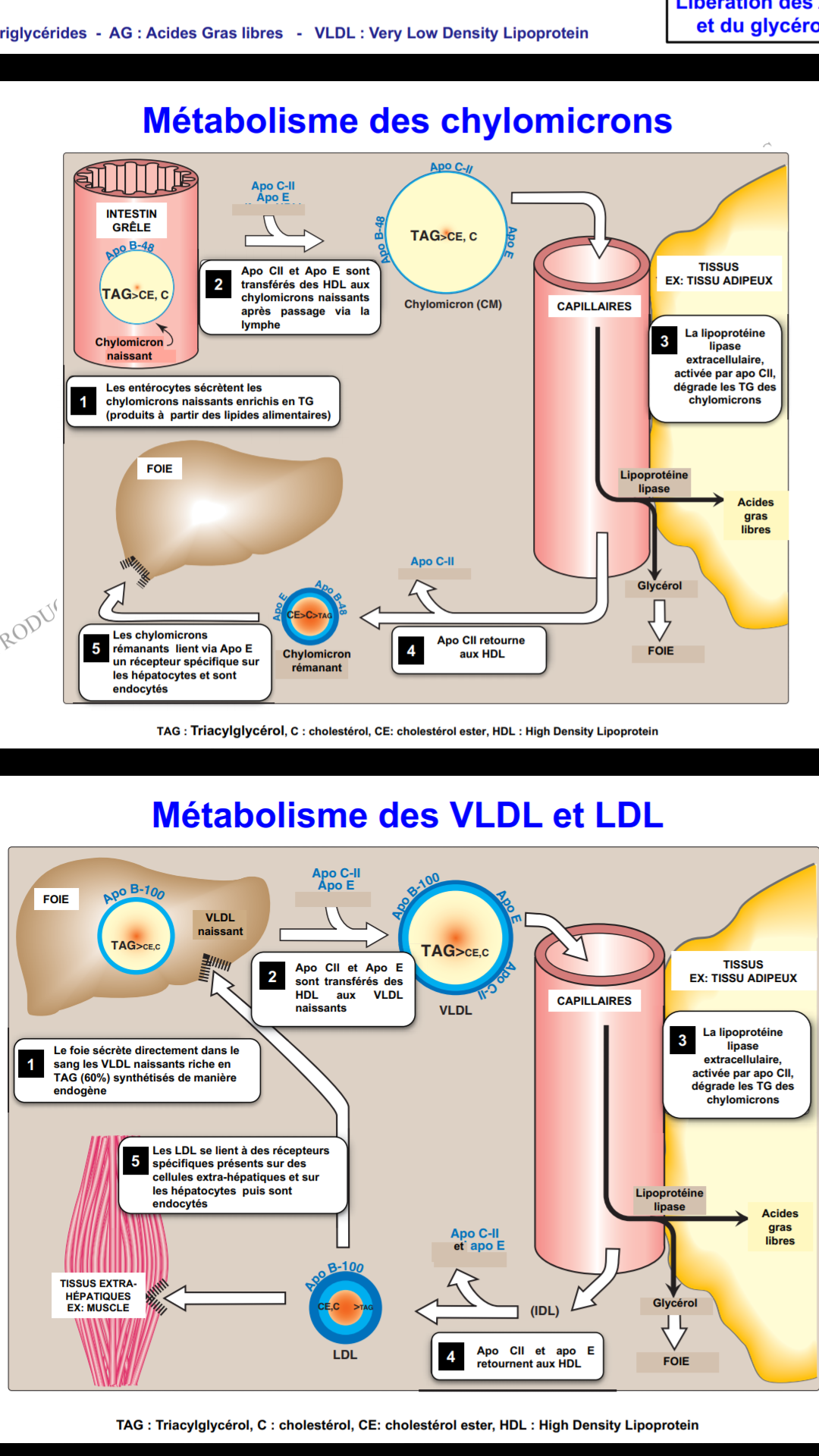

Y a un truc que je n'arrive réellement pas à saisir => les chylomicrons contenant les TG circulent dans la circulation sanguine et vont passer à proximité des tissus d'intérêt extra hépatiques et les VLDL c'est pareil ils vont aller aux tissus extra hépatiques étant donné qu'ils sont produits par le foie
Mais dans ce cas (le foie consommant EXCLUSIVEMENT des AG), comment le foie est fourni en AG parce qu'il ne va pas consommer ceux qu'il produit ni ceux provenant du bol alimentaire (chylomicrons) ?
Ils peuvent provenir de la lipolyse dans le TA mais pour ça faut un signal adrénergique donc il faudrait être en post absorption/jeune pour que le foie puisse consommer ces AG, il me semble que qu'il possède une réserve d'AG mais elle est minime et je ne pense pas que ce soit suffisant surtout avec tout le boulot qu'il doit faire 0_o

Si tu regardes la diapo tu vois bien que les chylomicrons et les VLDL fournissent également le foie

Mais les chylomicrons et VLDL rémanents sont dépourvus de TG (AG) après leur passage dans la circulation sanguine et action de la LPL

Les AG arrivant dans le foie proviennent des AG liés à l albumine libérés suite à la lipolyse dans le TA mais également de quelques AG libérés par le biais de la LPL. :wink2:
