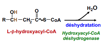

Messagepar Joan NL » 05 Nov 2017, 16:05
J’ai une question à propos de l´elongation des AG saturés dans le RE, dans le diapo pour la troisième réaction on parle de déshydratation mais l´enzyme est l’ « hydroxyacyl-CoA DESHYDROGENASE » !
Est-ce que c’est juste une incohérence mais vraie ou la prof se serait trompée ?
Merci d’avance pour la réponse ! :)

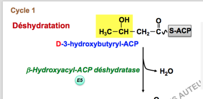

Messagepar Agathafeeling » 05 Nov 2017, 16:14
Coucou Joan :party:
est ce que c'est bien cela dont tu parles ?
:wink2:
La bioch vous aime ❤️

Messagepar Joan NL » 05 Nov 2017, 16:39
Non justement ahah, j’arrive pas à mettre le screen du diapo @@ mais c’est la page 44 du diapo

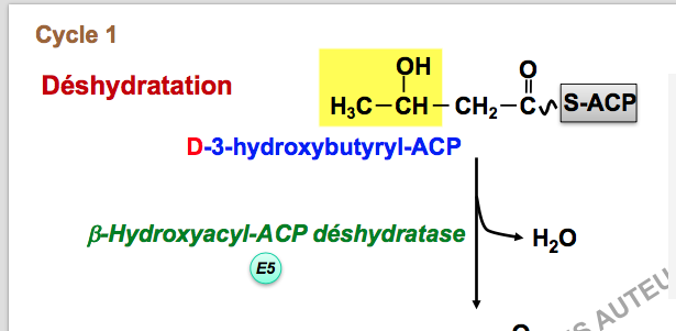

Re: Élongation AG saturés
Messagepar Inso » 05 Nov 2017, 17:40
Je m'étais posé la question également !
Voilà la diapo
Et egalement petite question, est ce qu'une enzyme synthase est la même chose qu'une synthétase ou il faut faire la distinction ?
Car par exemple on a la beta-Ceto-Acyl ACP synthase (qui appartient à l'AGS) et après on a la 3-Ceto-Acyl-CoA synthétase

Messagepar Joan NL » 05 Nov 2017, 17:43
J’ai vu qu’en fait c’est une erreur de son diapo qui a déjà été signalé l’an dernier elle a admis que c’est une « coquille » mais l’a laissé tel quel dans son diapo cette année, donc j’ai ma réponse merci !

Messagepar Joan NL » 05 Nov 2017, 17:45
Merci Luucas pour l’image ! :)
