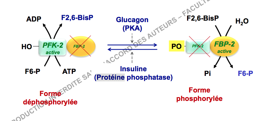

Messagepar Agathafeeling » 05 Nov 2017, 21:52
Coucou vous deux :in-love:
Pour la 3 je pense que c'est juste (cf diapo de la prof)
La présence de la protéine phosphatase permet de déphosphoryler et donc de passer de F2,6bisP à F6P.
Pour la 4 la prof donnait déjà cette notion l'année dernière. La prof précise que c'est le F6P qui est un activateur de la PFK2
Donc je dirai une seule réponse fausse aussi Juliette
Qu'en dites vous ??

Messagepar Inso » 05 Nov 2017, 22:16
Pour la 3 je suis pas convaincu.
Si on phosphoryle le F2,6BP c'est qu'on active l'activité phosphatase de la PFK2. Ce qui veut dire qu'elle est phosphorylé. Donc la PP n'agit pas puisqu'elle la dephosphoryle et permet l'activité kinase qui induit la production de F2,6 BP
EDIT
En fait soit je suis fou soit c'est sur que la PP à l'action inverse de l'item.
puisque insuline => PP . Et si insuline on a glycolyse et donc F 2,6 BisP pour induire + la PFK1
Donc PP => F 2,6 BisP
:question:
