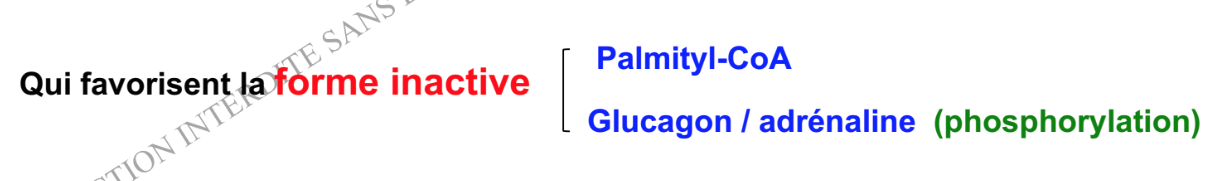

L'adrénaline agit dans la régulation à courte terme en favorisant la forme inactive de l ACC via une phosphorylation --> elle intervient sur l'activité de l'ACC en l'inhibant.

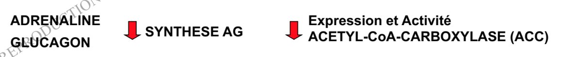

Mais comme le montre la diapo récap , l'adrénaline joue également sur l'expression donc la synthèse de l'ACC
Après durant une période de jeûne même si seul le glucagon est cité il y a également la sécrétion d'adrénaline
Je te remets les diapos qui font foi
Voilou
