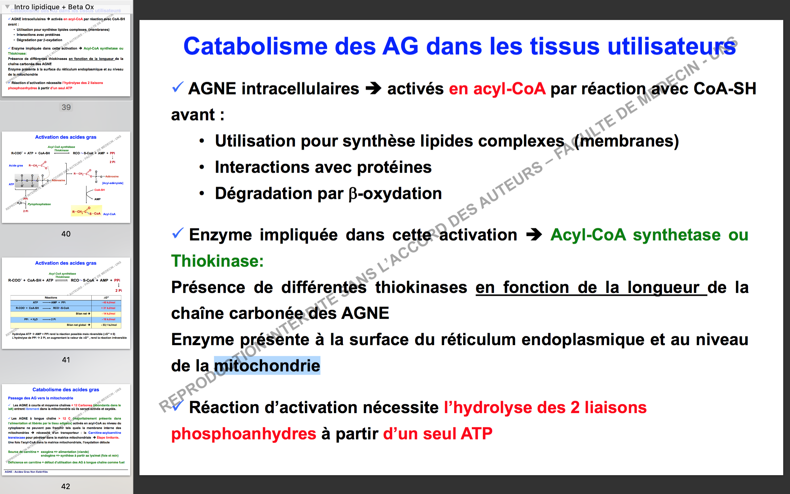

Concernant la βoxydation des AGs, on dit que :
:arrow: Les AGs à chaines courtes et moyennes sont activés DANS la mitochondrie.
:arrow: La Thiokinase consomme 2LHEs d'un seul ATP (ATP --> AMP)
Sauf que si je ne me trompe pas, nous ne sommes pas censés avoir d'AMP dans la mitochondrie.
C'est d'ailleurs pour ça que nous utilisons 2 ATP --> 2ADP et pas 1ATP --> 1AMP pour faire la réaction du cycle de l'urée catalysée par la CPS1 mitochondriale.
Du coup je suis perdue.. La diapo jointe indique bien que c'est la Thiokinase dans la mitochondrie qui prendra en charge les AGs courts.
Que retenir?
Merci d'avance

Alors dans la B oxydation des AG, on utilise bien pour les AG à chaines courtes une thiokinase qui se trouve DANS la mitochondrie
C'est bien à retenir
Ensuite pour le fait que l'on est pas censé avoir d'AMP dans la mitochondrie je t'avoue que je n'avais jamais trop vu ce rapprochement auparavent.... je pense qu'il faut que tu '' sépares" les 2 cours si tu veux mon avis et ne pas te prendre la tete dessus, pour le cc retiens que c'est une thiokinase dans la mito pour la B ox des AG à chaines courtes et que pour le catabolisme des AA il n'est pas censé avoir d'AMP dans la mito :lool:
Après je pense que tu es allée un peu loin dans la question (meme si c'est très bien de faire des liens !!) et qu'il ne faut pas que tu te prennes la tete avec ca (en creusant il y a souvent des contradictions entre les cours)
Si tu veux une question plus précise, tu peux tjs la poser dans le post pour la SDR de Mme Hinault comme ca elle pourra s'y pencher de plus prés :wink2:

Merci pour ta réponse, j'ai posté pour la SDR histoire d'être sûre ;)
