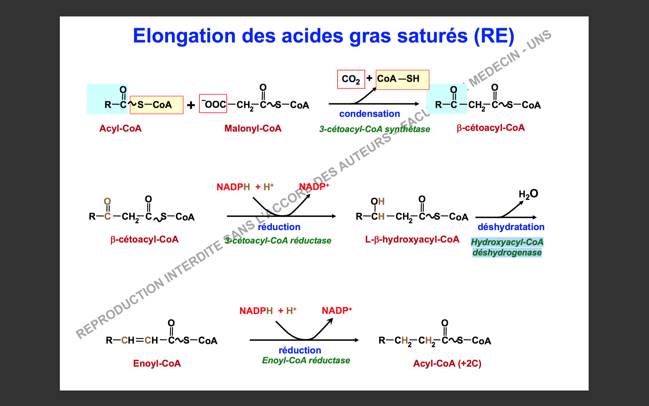

Salut!
Je ne comprends pas pourquoi lors de l'élongation dans le RE, l'étape de L-b-hydroxyacyl-CoA :arrow: Enoyl Coa est catalysée par Hydroxyacyl-CoA déshydrogenase et pas une Hydroxyacyl-CoA désydratase.
Est-ce une source de piège?
Merci d'avance

Messagepar JeuneCéramide » 10 Nov 2017, 11:32
En soi, je pense que c juste parce qu'on à formation d'une double laison et libération d'H20 donc y'a bien des hydrogènes qui partent
Apres si cetait l'inverse, genre un coenzyme réduit, là,deshydratase c'est faux

Messagepar Amelistidine » 10 Nov 2017, 13:39
+1 pour un piège/coquille car il me semble bien que l'an dernier la prof avait corrigé le nom de l'enzyme.
peut on lui poser la question lors de la SDR ??

Messagepar Dinette » 10 Nov 2017, 18:44
Coucou tout le monde :D
Alors la question a déjà été posée et je vais la transmettre sur le post de la SDR pour que la prof regarde si c'est bien une couquille
Pour moi c'zst une déshydratase vu que lo'n enlève une molécule d'H2O :D
