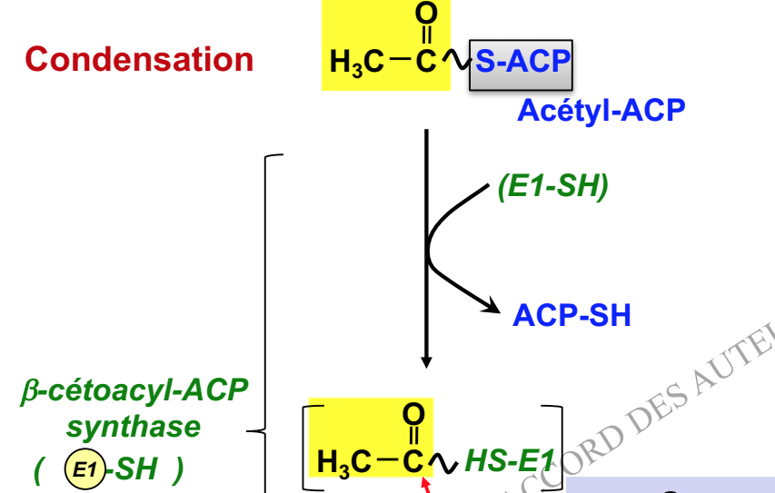

Salut, c'est sûrement un peu stupide comme question (parce que c'est possible que ça soit inutile) mais est-ce qu'on considère que l'enzyme E1 est chargée de l'Acétyl à la première étape de la lipogenèse (quand les substrats sont chargés sur l'AGS) ou pendant la condensation ?
Parce que le transfert de l'acétyl sur E1 est mentionné dans l'étape 1 mais dans le diapo de la prof il apparaît pendant la condensation du malonyl et de l'acétyl... :confused:

Je te mets la diapo pour illustrer
Il est important de noter que E1 n'intervient que durant la réaction 3 de l'AGS donc elle se chargera de l'Acétyl seulement au moment de la condensation :wink2:
