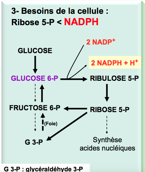

Salut!
Dans la ronéo 11 il est dit que lorsque la cellule a un besoin plus élevé en NADPH qu'en ribose-5P ce dernier retournera vers la glycolyse afin de remonter les réactions et redonner du G6P mais c'est un peu un abus de language non ? Enfin ça me semble faux de dire qu'on se serve de la glycolyse indirectement en gros dans ce cas là et pas plutôt de NGG
Je me prends peut-être un peu la tête mais j'aimerais savoir si parler de la glycolyse à ce niveau là n'est pas considéré comme faux ( aussi bien pour l'étape ribose5P -> G6P que pour F1,6bisP->F6P->G6P donc)
Merci d'avance :)

Messagepar Agathafeeling » 12 Nov 2017, 14:29
Coucou Magalie
Ce qui es dit est vrai car on va REMONTER les étapes de la glycolyse. :P
En soit ça pourrait être un abus de langage car on ne va pas utiliser les memes enzymes que pour la glycolyse.
On fait en quelque sorte la voie inverse donc je pense que l'on va en fait faire un NGG avec les enzymes dont on a besoin
On posera la question à la prof pour plus de précisions

Messagepar mc2 » 12 Nov 2017, 15:57
Justement remonter les étapes de la glycolyse voudrait bien dire effectuer la NGG a proprement parler c'est pour ça que ça m'interpelle un peu! Merci de lui demander :dance:
