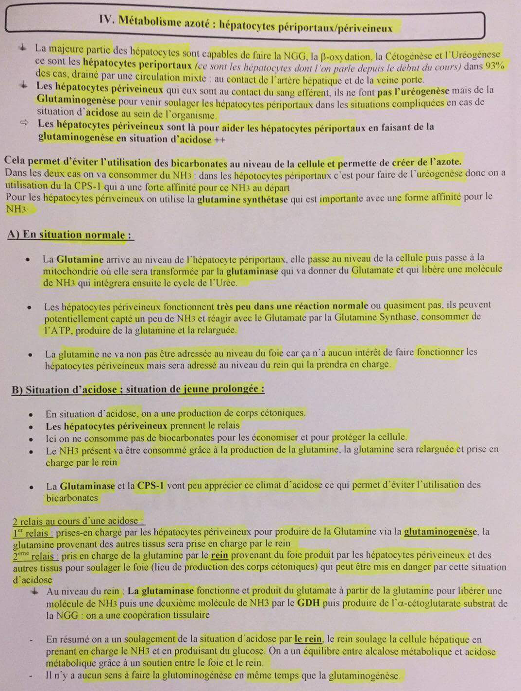

Messagepar Starman » 17 Nov 2017, 00:00

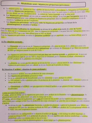

Voilà toute la page comme ça tu as tout le contexte :lol: (désolé pour la qualité de la photo mais je pouvais pas mieux, ah oui et effectivement je suis addict de mon stabilo jaune :in-love: )

Messagepar Pinkpanther » 18 Nov 2017, 21:03
Ah j'aime beaucoup le Yellow Power ?
DONC la bonne phrase
1ère version :Il n y a aucun sens à faire en même temps l'uréogenèse et l'ammoniogenèse
2eme version: il n y a aucun sens à faire en même temps la Glutaminogenèse et l'uréogenèse
