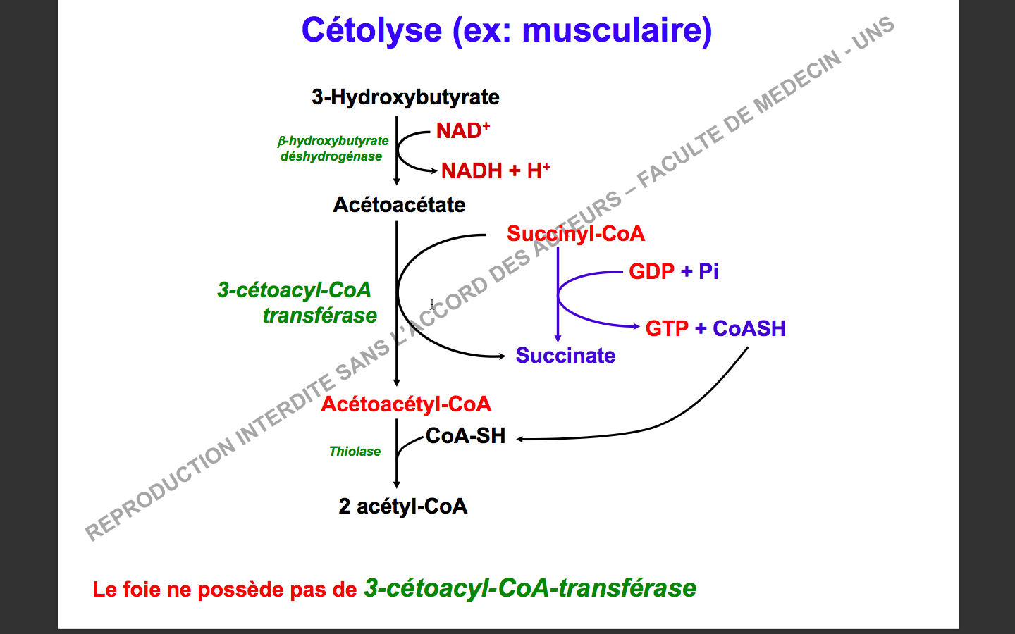

Messagepar aussie » 15 Nov 2017, 11:02
Salut ! :)
J'ai un petit problème avec la diapo 12 de la synthèse des lipides ...
Sur le schéma la 3 cétoacyl CoA transférase et la thiolase utilise le CoASH de la réaction Succinyl-CoA -> Succinate.
Mais comment avec 1 CoASH disponible on arrive à 2 acétyl-CoA à la fin de la cétolyse ? 0_o

Messagepar Dinette » 15 Nov 2017, 13:01
En fait à l'avant dernière étape tu as de lacetoacetate qui possède un groupement coa
A la dernière étape le but est de couper cette molécule en 2 une partie a déjà du coa donc on forme bien de lacetyl via et avec l autre partie il ne lui manque plus qua rajouter du coa pour former un autre avetyl coa ?

Messagepar aussie » 15 Nov 2017, 15:13
Mais quand on passe de L'HMG CoA à l'acétoacétate le CoASH ne part pas justement ?

Messagepar Dinette » 16 Nov 2017, 17:51
Cette étape tu vas dans l'autre sens !
Ne confond pas cétolyse et cétogenese ! :D

Messagepar aussie » 16 Nov 2017, 19:25
Je suis vraiment désolé mais je ne comprend toujours pas :confused:
Acétoacétate produit de la cétogénése ( sans CoA ) va rentrer dans la cétolyse ? Donc est ce qu'on a bien un Acetoacétate sans CoA au début de la cétolyse ?

Messagepar Dinette » 16 Nov 2017, 20:51
Cest pas grave tkt :
○ dans la cetogenese 》 on a au depart 2 acetyl coa et on va les condenser en acetoacetate en relarguant un coa sh : notre apéro acétate possède un seul coa sh
○ dans la cetolyse 》en partant de laceto acetyl coa après plusieurs réactions tu vas arriver à de laceto acétate. Le but est de le découper en 2 acetyl coa
Donc il nous manque un groupement coa sh pour le mettre sur un des 2 acetyl coa....

Messagepar aussie » 16 Nov 2017, 22:56
Merci beaucoup pour ta patience <3 j'espère que je vais finir par comprendre @@
Mais j'en suis toujours au point de départ ...
Je vois pas où ce que l'acetoacétate a un CoA... Il en a pas dans sa formule ... Donc on le transforme en Acetoacétyl-CoA puis en 2 acétyl CoA mais en utilisant uniquement 1 CoA SH celui du Succinyl-CoA ...

Messagepar Pinkpanther » 16 Nov 2017, 23:37
Hello !
pour faire simple
dans la structure de l'acétoacétyl-coa, il y a déjà la présence d'1 COa-sh
à la dernière étape, tu en rajoutes un 2ème donc tu auras les 2 CoA-SH nécessaires aux 2 AC-CoA ;p

Messagepar aussie » 17 Nov 2017, 08:02
:lool: J'ai compris
Du coup on fait deux fois la réaction succilnyl CoA - Succinte ? :)

Messagepar Pinkpanther » 18 Nov 2017, 21:20
Oui en gros pour fournir les 2 coa SH, cela nécessite la réalisation de L étape du CK par deux fois ?
