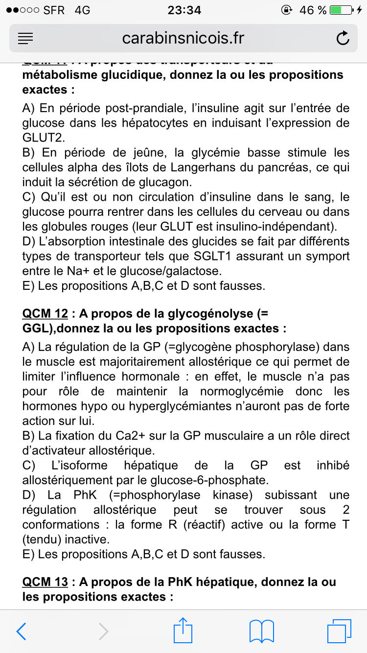

Bonsoir je ne comprend pas qcm 12l item sur la phK réguler de manière allostérique avec un état T ou R sachant que la seule régulation allostérique est dans le muscle et cest celle du calcium merci

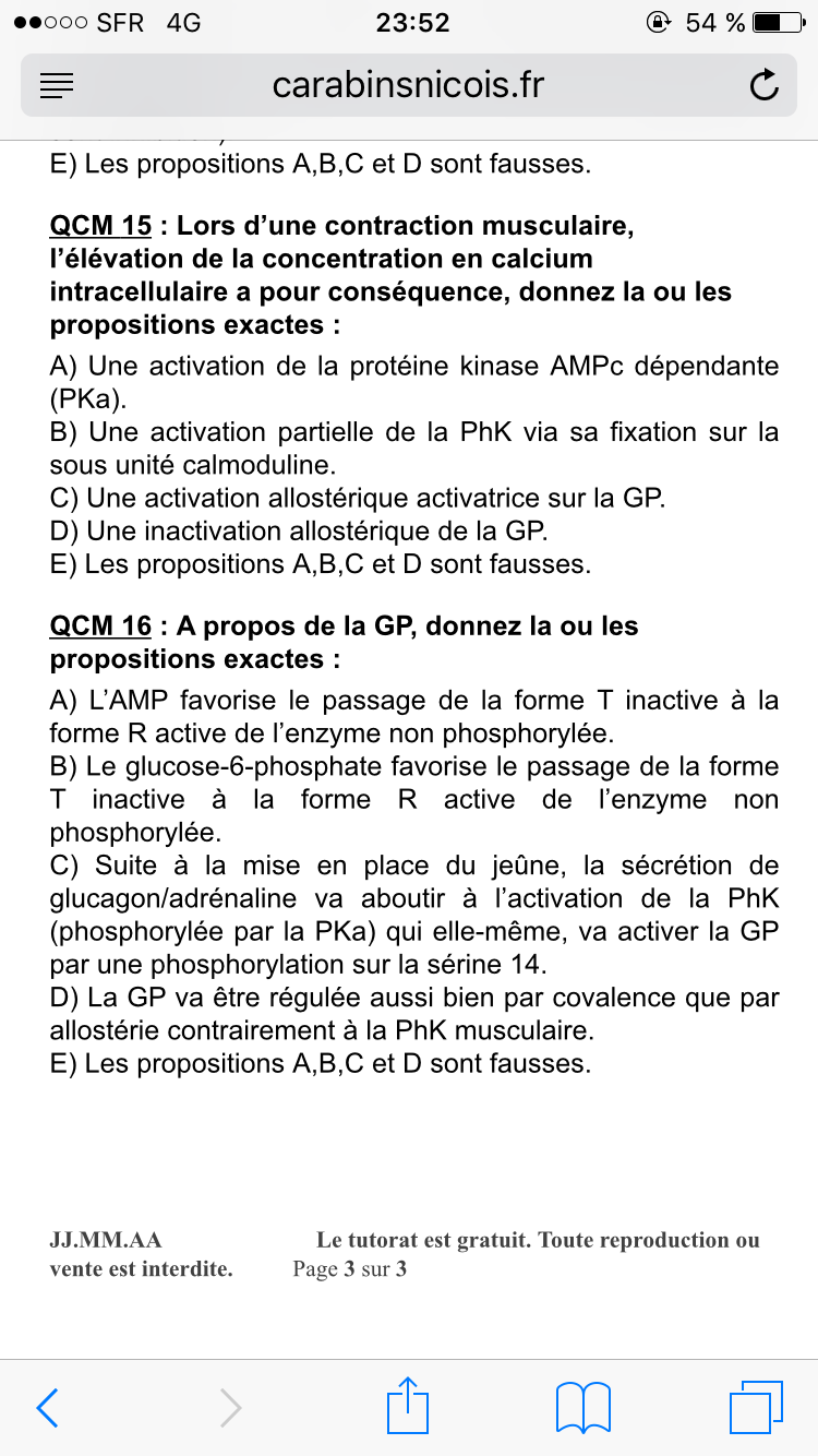

Je voudrai aussi rajouter celui ci que je ne comprends pas qcm 16 item B Le G6P normalement cest pas le passage de R à T comme état ?

POur ta 1ère question, la phK n'a pas de régulatoion allostérique, c'est la GP qui possède 2 états R et T et ce n'est pas la PhK don l'item est faux !
Ensuite, le G6P est un inhibiteur de la GP car il montre un état énergétique élevé et donc pas besoin de faire la GGL :D

Justement ici il dise que La G6P favorise le passage de T à R or cest l'inverse et l item dans la correction est compte vrai !! De meme pour celui ce la phK !! Ce sont donc des erratas ?

Et dans la ronéo il est dit que dans le muscle la fixation du calcium ou non est une régulation allostérique ... donc je comprends plus

ces items ont déjà été erratés je te renvoie au lien suivant viewtopic.php?f=1012&t=107823
