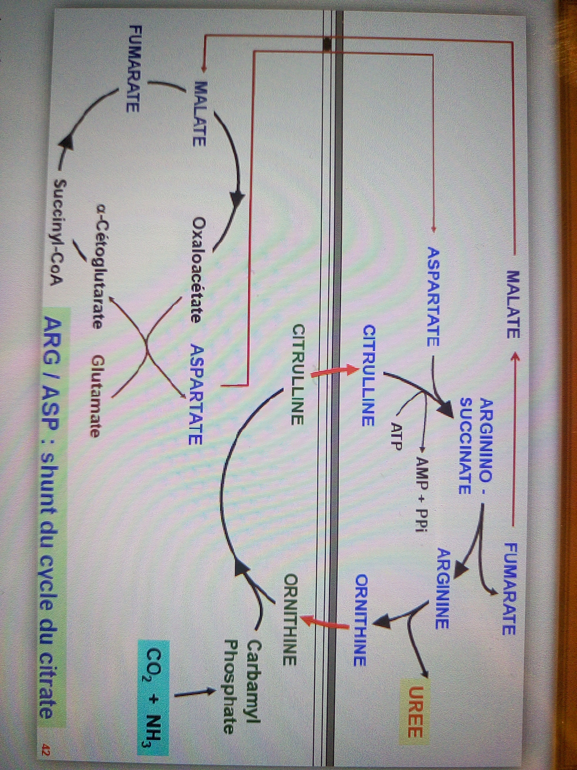

Bonjour
J'ai un petit soucis en ce qui concerne l'origine de l'aspartate dans le cycle de l'urée. On nous dis que cet aspartate provient de l'alanine (du muscle donc) et qu'il a été préalablement transformé en glutamate. Mais dans un autre schéma de la prof, on voit que l'aspartate provient d'une transamination entre un glutamate et un oaa du cycle de Krebs. Dans ce cas, comment notre xorps fait pour faire la différence entre un glutamate provenant d'une alanine d'un glutamate provenant d'une glutamine ?
Merci d'avance pour une réponse à cette question casse bonbon :D
On en a gros !!!

Messagepar Léo.sg » 16 Nov 2017, 18:36
Voici les beaux schémas

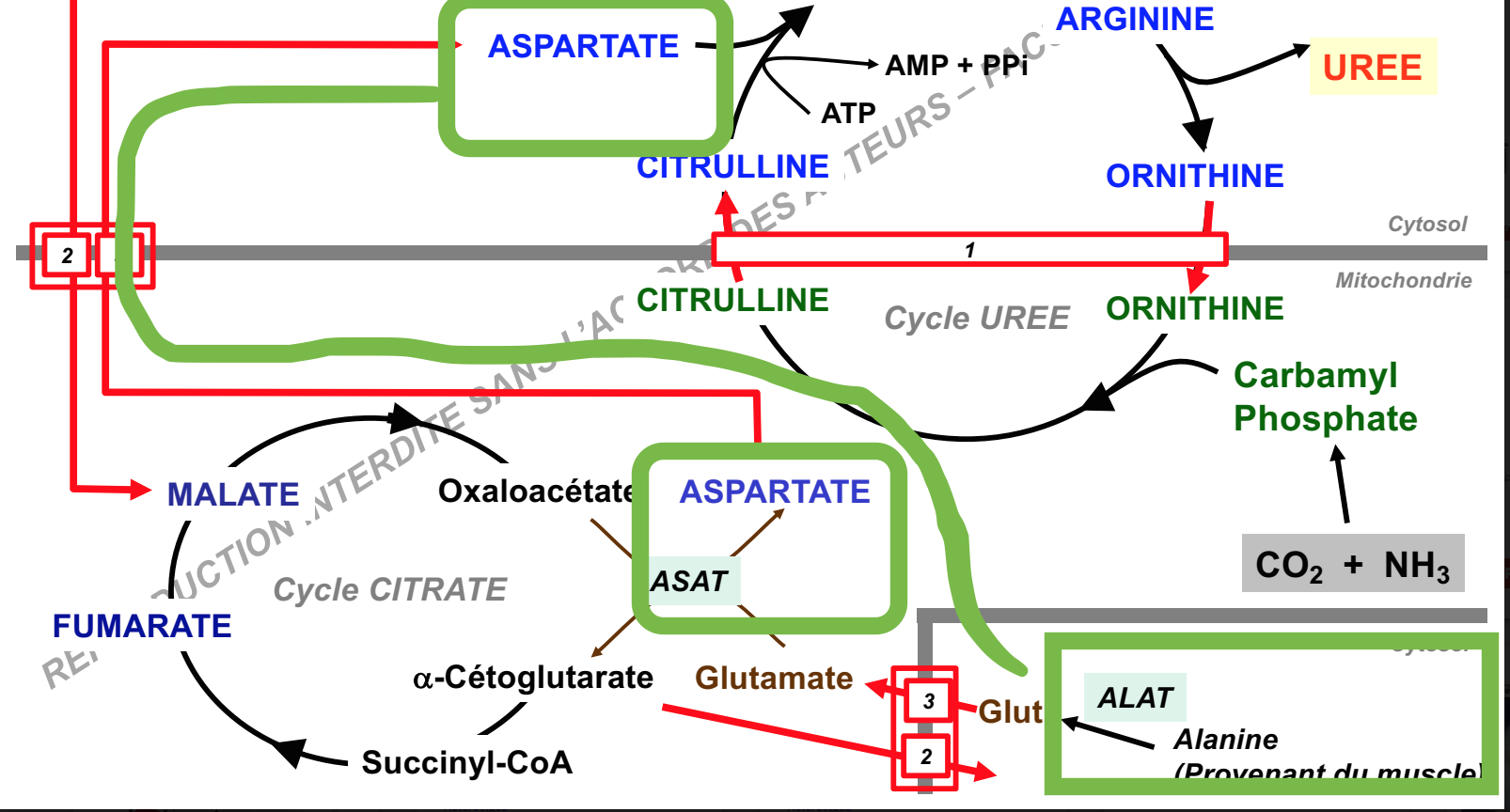

Messagepar Pinkpanther » 16 Nov 2017, 22:15
Hello !
Vu que le glutamate joue un rôle essentiel dans le catabolisme des AA, il a développé plusieurs façons de pouvoir s'en procurer ;p
Après lui, son but, c'est juste d'en avoir assez pour répondre à ses besoins sans faire attention à l'origine de l'obtention du glutamate. EN gros, pour lui, il voit simplement un glutamate sans pouvoir savoir de quelle transamination exacte il provient ( il ne se pose pas cette question intelligente, il veut jute de quoi répondre à ses besoins ) ;p

Messagepar Léo.sg » 16 Nov 2017, 22:37
Mais alors pourquoi dit on que l'aspartate du cycle de l'urée vient obligatoirement de l'alanine du muscle ?

Messagepar Pinkpanther » 16 Nov 2017, 22:44
Je t'ai tracé le chemin en vert
:D

Messagepar Léo.sg » 16 Nov 2017, 23:13
Super !!! Merci bien ? c'est tout de suite plus clair
