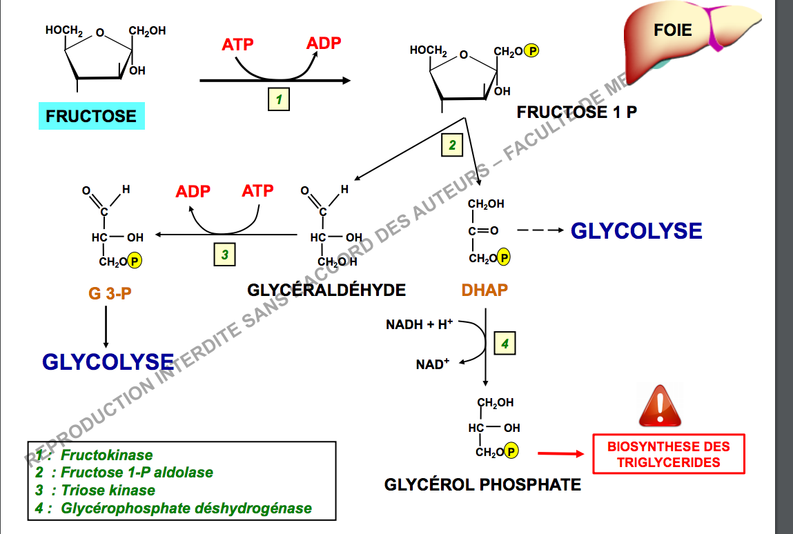

Petite question par rapport a la page 3 de la ronéo 10, dans la diapo en haut de la page y a écrit qu'on utilise la GlucoKinase pour passer de fructose a DHAP + G3P. Alors qu'a la page suivante on précise bien que la GK est spécifique au glucose et surtout pas au fructose, d'ou l'utilisation de la FructoKinase
C'est une coquille du diapo ou j'ai mal compris quelque chose? :confused:

est ce qu'avec la diapo et le nom des enzymes c'est mieux ?
Pour le fructose on utilise bine la fructokinase bien vu
