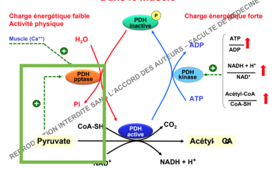

J'ai juste un problème à propos de la régulation de la PDH pptase/kinase:
- Dans la diapo 23 de la prof: ADP et pyruvate INHIBENT la PDH kinase
Ca++ ACTIVE la PDH phosphatase
- Dans la diapo 29 de la prof: on voit sur le schéma que le pyruvate active la PDH phosphatase
Donc est-ce qu'il faut faire la distinction entre les 2 (inhibe/active..) comme dans la diapo 23 ou c'est plus général genre l'ADP active la PDH phosphatase est à compter vrai? @@

Alors oui le pyruvate a une double régulationsi je peux dire ca comme ca selon lactivire de lenzyme
En cas de contraction musculaire :
Faibl taux atp =》 on veut activer lecomplexe pdh plus particulièrement l'activité phosphatase 》 le pyruvate infine l'activité kinase et le ca2+ permet a la phosphatase d'être active
Donc de manière globale(sur le diapo 29) le pyruvate et le calcium agissent de façon conjuguée pour activer le complexe (en inhibantl'une de ses activites)
Est ce que c'est mieux pour vous ?

Ok merci, ça j'ai bien compris mais du coup un item:
"Le pyruvate active la PDH phosphatase" est VRAI ou FAUX? (sachant que dans le cours elle dit qu'il INHIBE la PDH kinase mais pas qu'il ACTIVE la PDH phosphatase, même si ça revient au même c'est cette subtilité qui m'embête.. ^^)

Vu qu'il existe une régulation réciproque entre PDH kinase/phosphatase, en effet si le pyruvate inhibe la forme kinase, il favorise l'activité phosphatase. Si tu regardes le schéma, la prof considère que le pyruvate active directement la PDH phosphatase donc pour l'item est juste
voilou ;p
