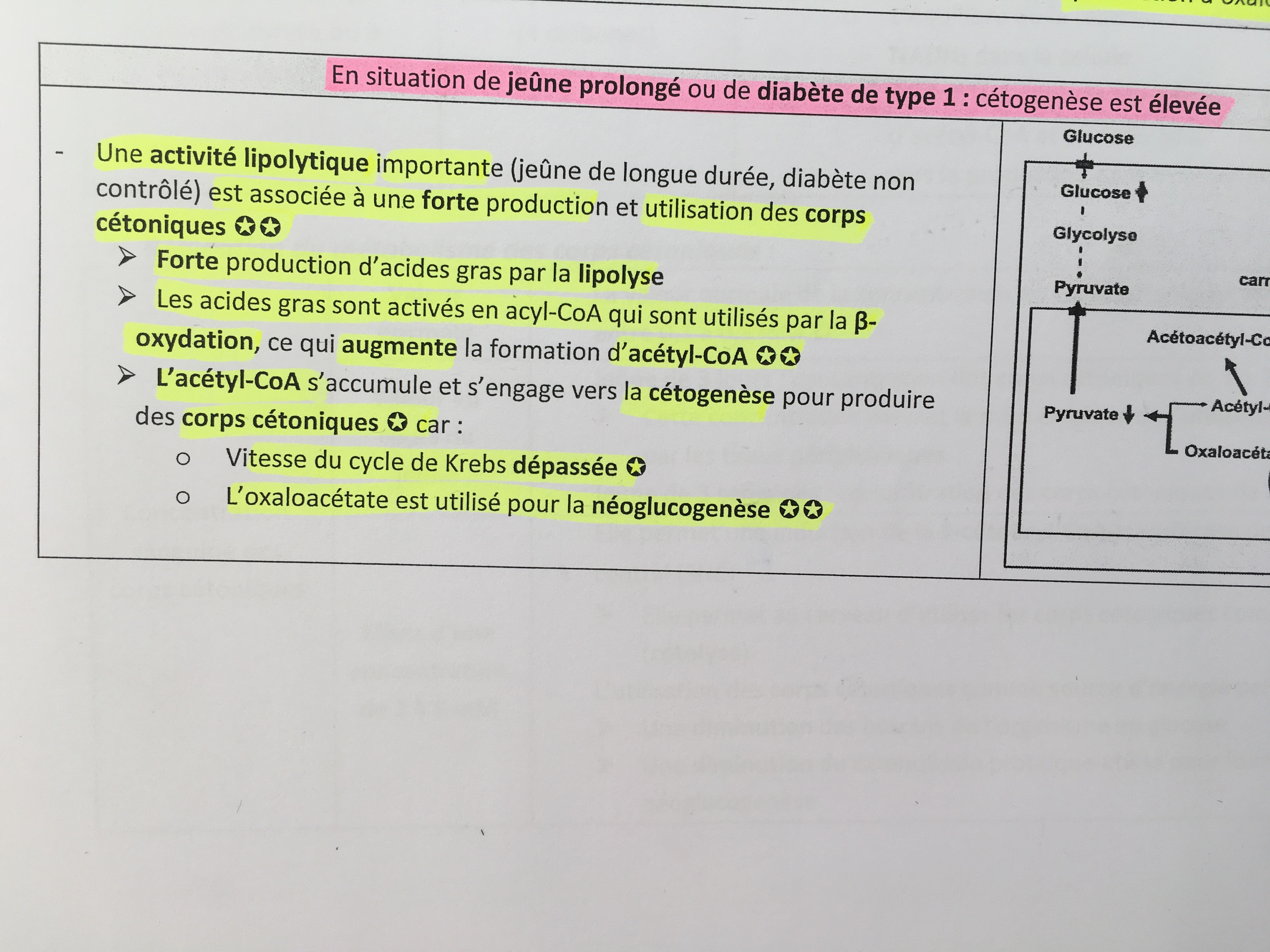

Messagepar azerty2.0 » 18 Nov 2017, 14:54

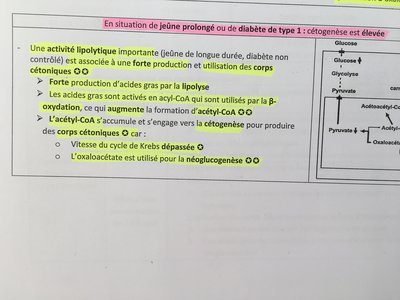

Salut alors j’ai un peu de mal a comprendre le fait que l’acetyl coa s’engage vers la cetogenese car « la vitesse du cycle de krebs depassée » je ne comprend pas trop le terme depasse dans cette phrase

Messagepar Pinkpanther » 18 Nov 2017, 22:44
Hello !!!
en fait, le cycle de krebs est dit dépassé ou débordé cad qu'il n'arrive plus à gérer correctement le déroulement du CK : il y a une désynchronisation entre la vitesse de production des substrats initiaux du CK et la vitesse de réalisation de la voie
Comme on est en jeûne, on a énormément d'Acétal-CoA. Mais, le pb est que les OAA se dirigent vers la NGG et ne son plus disponibles à la réalisation de la première étape du CK. Donc le CK se trouve avec une situation d'excès d'Acétyl-CoA et de déficit d'OAA dispo pour le réaliser: il ne peut donc pas prendre en charge les Acétyl-CoA aussi vite que leur production par la beta-ox puisqu'il n'y a pas à disposition l'OAA .
Est ce que c'est mieux pour toi ??? ;p
