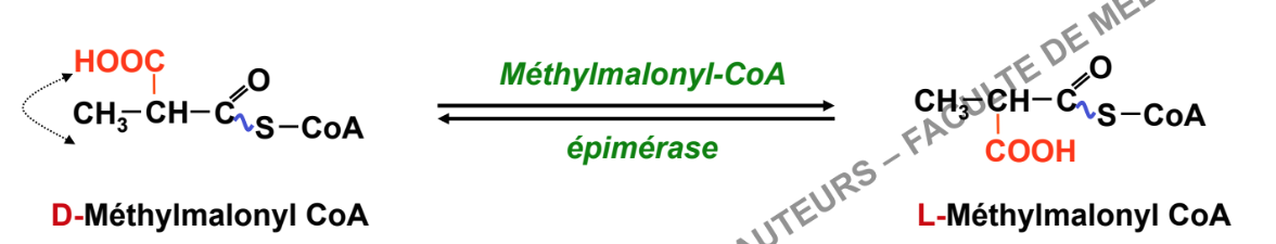

Messagepar Pinkpanther » 20 Nov 2017, 22:12
D'après la diapo de la prof garde la version d'épimérase
