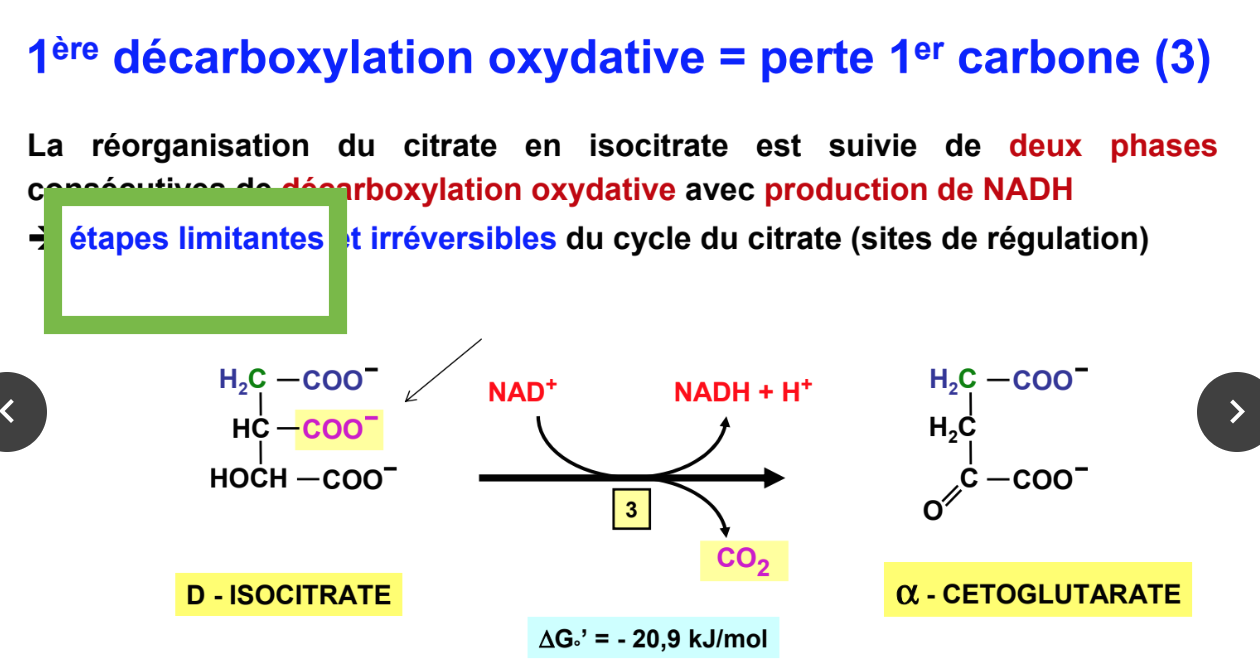

Bonjour !
J'ai du mal à comprendre quelles étapes sont limitante s dans le Cycle de krebs les 3 irréversibles ou bien les 2 de décarboxylation oxydative ?
merci :glasses-nerdy:

En se basant sur le référentiel des diapos la seule étape limitante est la 1ère décarboxylation
Après, il faut faire la distinction entre étape limitante et étape irréversible soumise à une régulation
En effet, les étapes régulées sont bien les 3 irréversibles :D

Ok mais pourquoi la prof utilise le pluriel :question: si il y en a qu'une ?
