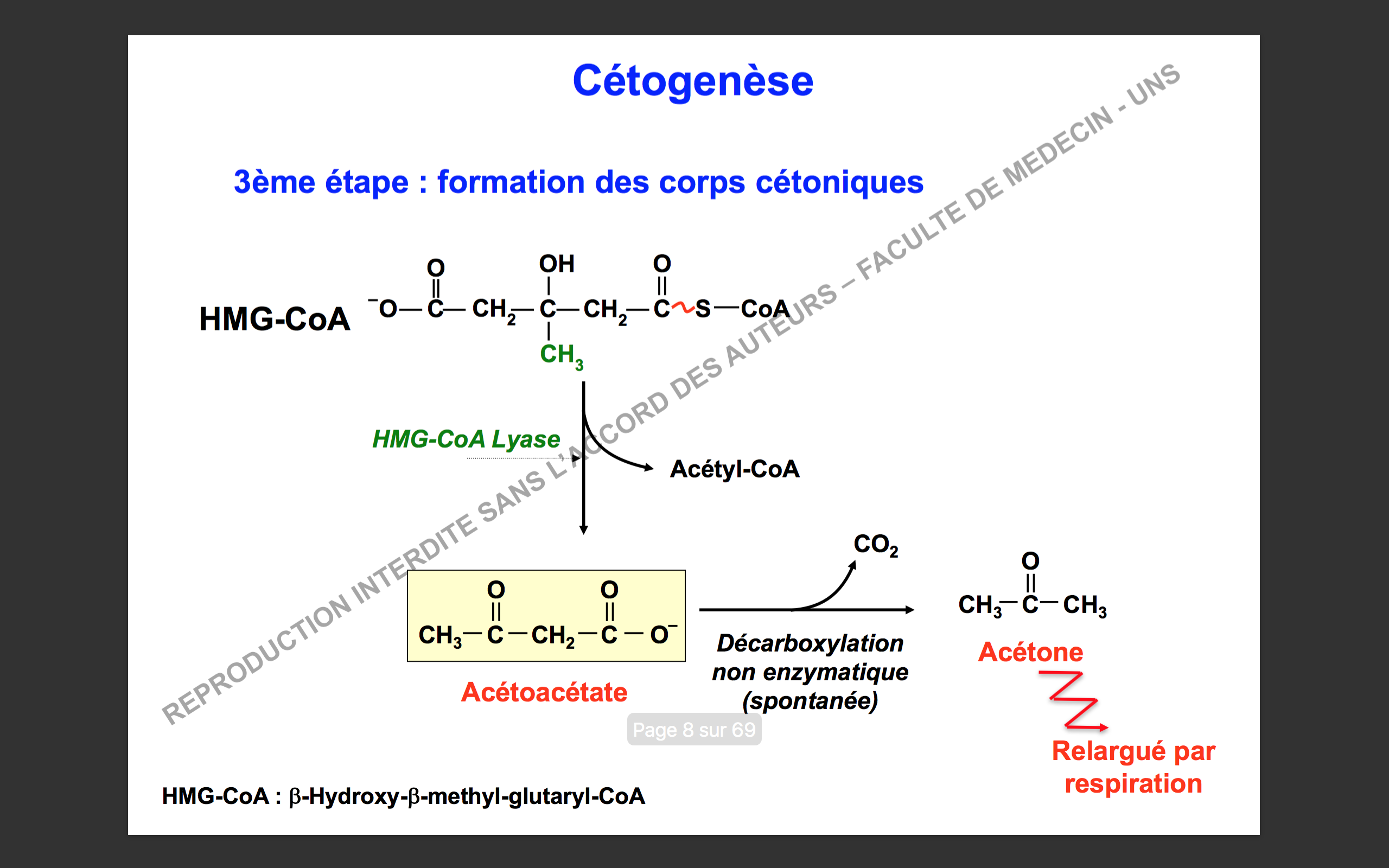

Yo!
Pour qu'une réaction soit une hydrolyse il faut qu'elle consomme de l'eau si non c'est plutôt une scission?
(Je bug sur l'HMG Coa Lyase qui ne consomme pas d'eau)
Merci d'avance !

hello JUJU !!!
En effet, qui dit hydrolyse, dit lyse avec H2O
Ici, on ne peut parler que de lyse ou de coupure ou de scission mais après le but de la prof n'est pas de piéger sur des choses comme ça mais plus sur la véritable compréhension de la voie
