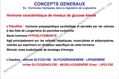

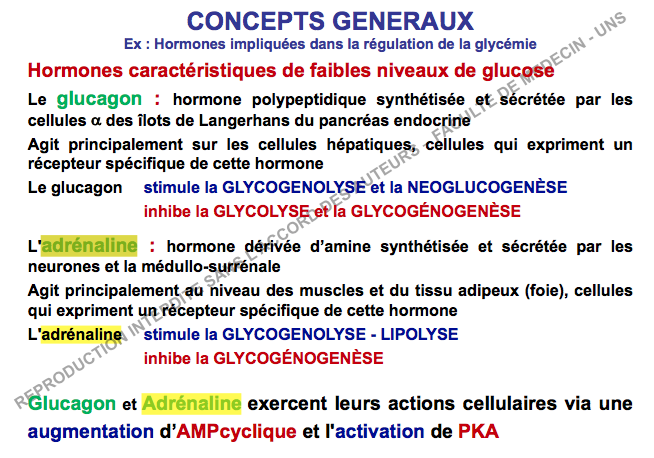

Re: Gluca/adr
Messagepar Agathafeeling » 04 Déc 2017, 11:48
Coucou Minore :wink2:
Je te joins les deux diapos qui sont super claires je trouve :
Est ce que c'est mieux pour toi ?
Zoubiiis :bashful:
