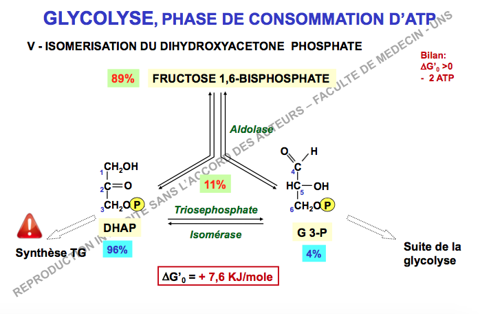

Salut concernant la NGG au niveau du glycerol il y a une etape: G3P —> DHAP ensuite ce DHAP va etre transformer en G3P qui va ensuite pouvoir intergree la NGG je voulais savoir par raport a cette derniere reaction pk il est necessaire de produire le G3P au lieu que le DHAP integre direcement la NGG ? ( j’espere etre comprehensible ?) merci d’avance

Je te joins la diapo de la glycolyse car je la trouve assez claire pour te rappeler la réaction :
Je pense qu'on passe par le G3P car l'étape d'avant enlève un phosphate du 1,3 bisPG (c'est plus simple) puis on fera jouer une isomèrase pour avoir le DHAP nécessaire à la synthèse des TG .
Est ce que c'est plus clair pour toi ?
