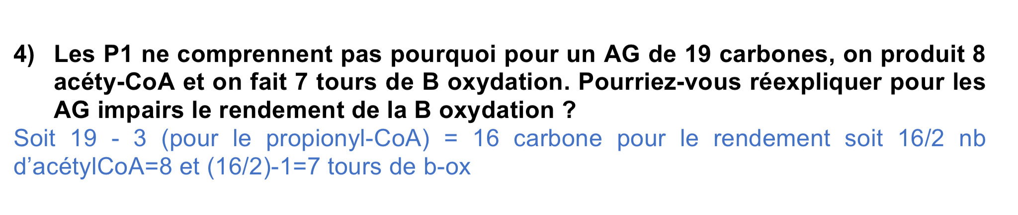

Dans la dernière vague de question au professeur Hinault, à la question 4 elle répond qu’il faut 7 tours de bêta ox pour un AG à 19 C, parce qu’il faudrait faire (19-3)/2-1=7.
Mais si on fait 7 tours ça va donner en nombre de Carbonne : 19 :arrow: 17 :arrow: 15 :arrow: 13 :arrow: 11 :arrow: 9 :arrow: 7 :arrow: 5
Je pense qu’il y a une erreur et qu'il faut donc 8 tours pour arriver à 3 C, ou alors j’ai rien compris du tout ?
Merci ! :D

pour les AG impairs la formule est (n-3)/2 donc 8 tours ;p

Alors en fait j'ai compris la nuance faite par la prof
Tu as 19 C
Une fois arrivée à 5C, tu auras un clivage avec 2C (acétyl-CoA) et 3C propionyl-CoA. Je pense que la prof ne considère pas ce dernier tour comme étant un véritable tour de beta-ox : en effet, le dernier tour de beta-ox aboutit normalement à 2 acétyl-coa et non 1 acétyl-coa et 1 propionyl-CoA
Mais après bien évidemment qu'il faut encore réaliser un tour pour enlever les 2C permettant d'aboutir au propionyl-CoA
;p

A mon avis tu ne peux pas dire que ce n’est pas un vrai tour de bêta ox puisqu’il y a bien les 4 étapes, et la formation de 1 FADH2 et 1 NADH+H+ en plus pendant ce tour, sauf qu’avec la thiolase on obtiendra un propionyl-CoA au lieu d’un Acétyl-CoA. Ce qui est bizarre c’est qu’elle rajoute entre parenthèse 19-3 pour le propionyl, alors qu’on rajoute seulement 1 carbone à un acétyl pour avoir un propionyl.
Donc si on prend un AG à 19 carbones, et qu’on fait comme dans les réponses de la prof on fait donc 7 tours -> 7 acétyl-CoA + 7 FADH2 + 7 NADH+H+ qui donnent, couplés au CK + CRM/PO : 119 ATP
Si on fait comme j’ai dit en haut et comme j’ai toujours fait dans les annales, on a un tour de bêta ox en plus donc 17 ATP en plus, tout ça sans compter l'activation par la thiokinase bien sûr.
Donc est-ce que c’est possible de demander à la prof s’il ne manque pas un tour dans la réponse qu’elle a donné, et si non en quoi le dernier tour est différent ?
Merci ! :)

C'est bizarre:
AG à 18C --> 9 AcétylCoA --> 8 tours de Box
AG à 19C --> 8 AcétylCoA + 1 PropionylCoA --> 7 tours de Box ??
Comment avec un C en plus on pourrait avoir un tour en moins?
Le nombre de tours devrait être identique non?
Bref ya un gros mystère là, oui faut faire passer à la prof svp!!
La bise et merci :P

La prof a reconfimé la version à sa dernière SDR donc je vous conseille de retenir sa dernière version avec 1 tour de beta-ox en moins.
Effectivement quand je dis ce n'est pas un véritable tour de béta-ox, je veux dire dans le sens qu'on a bien les 4 étapes pour le dernier tour mais qu'on aboutit sur un propionyl-coa donc peut être qu'elle considère que ce n'est pas un tour de beta-ox classique ;)
