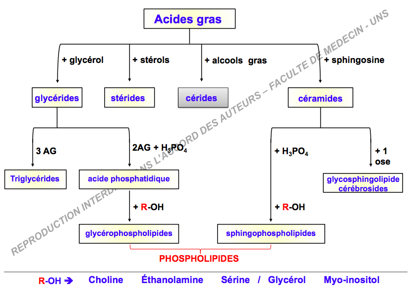

L'item D du QCM 28 a été erraté mais je n'ai pas trop compris pourquoi. On voit dans cette diapo du prof que le groupement R dans les sphigophospholipides peut bien être un des 5 groupement cités en bas, dans ce cas là pourquoi est-ce que l'item est faux ?

L'item se rapportait aux glycérophospholipides et non aux sphingophospholipides d'où l'errata mais ton post est juste aussi donc on va demander au prof :)

Je comprends pas trop, l'item dit "les sphingophospholipides sont formés d'une céramide, d'un groupement phosphate et d'un groupement R relié au OH pouvant être de 5 classes différentes" donc il se rapportait bien aux sphingophospholipides, qui d'après la diapo du prof peut bien posséder un de ces 5 groupements... C'est pour ça que je ne comprends pas trop pourquoi il a été erraté :/
