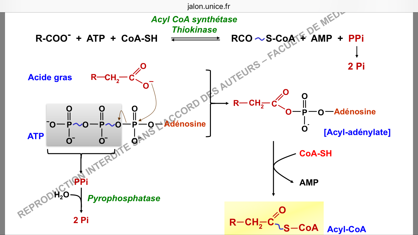

Bonjour
Deja merci pour ce tutorat mais la correction de cet item me gêne car dans la diapos de la prof on voit bien que c’est réversible dans un premier temps
Est ce que je peux avoir une explication svp
Merci d’avance

Re: Tutorat 9 Qcm 31 item A
Messagepar EliotG » 22 Nov 2017, 10:10
Oui je suis d'accord avec toi, mais la particularité de cette réaction cest qu'on coupe également le PPi rendant ainsi la réaction irréversible, Cest le couplage des deux qui la rend irréversible, tu ne dois pas t'arrête à l'étape intermédiaire quand tu parle d'une réaction, du moins pas celle ci,
J'espère que les tuteurs pourront t'éclaircir plus que moi ;)
Messagepar Manu-d » 22 Nov 2017, 10:22
+1 , ca aurait été juste si on avait dit " couplé a la pyrophosphatase" , or la réaction en elle même est réversible
Messagepar pizza » 22 Nov 2017, 10:25
Ce qui m’a perdu c’est le fait que à la prepa ils ont fait tombé le même qcm il l’ont compté faux vu que la première étape était réversible mais que le bilan global Suite à l’hydrolyse du ppi rendait cette réaction irréversible
Messagepar EliotG » 22 Nov 2017, 10:51
Tu dois compter la réaction globale, dans ton corps la réaction ne s'arrête pas avant l'hydrolyse du PPi ..
Messagepar Dinette » 22 Nov 2017, 13:19
Ce serait erroné dans mon sens de compter cet item faux vu que l'hydrolyse du PPi a toujours lieu afin de rendre la réaction irréversible ... il faut la considérer dans son ensemble ;)
D'autant plus que les profs ont relu le sujet ils n'ont pas relevé cela Hinault n'a fait aucune remarque sur l'item .... donc tu sais ce qu'elle en pense :wink2:
Messagepar pizza » 22 Nov 2017, 13:30
Est ce que c’est possible de faire remonter ce Qcm à la prof :/
En fait ça m’en gene la double flèche sur sa diapo et si vraiment elle considère cette réaction comme irreversible pk cette double flèche alors :/
