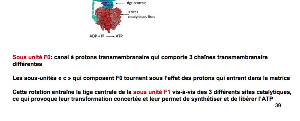

Concernant l’item B du qcm 19 : « La rotation des sous unités c de FO à cause de l’entrée des protons dans la matrice entraine la tige centrale de F1 qui permet la synthèse in fine d’ATP au niveau des 3 sites catalytiques ». Cet item est compté vrai mais sur les diapos on voit que l’ATP n’est produit que sur 1 des 3 sites catalytique (T). Est-ce une incompréhension de ma part ?
Merci :)

L'item était général et je souhaitais dire que la synthèse d'ATP s'effectue au NIVEAU des 3 ss unités catalytiques et non au niveau de la tige par exemple.
Je te joins la diapo avec laquelle j'ai fait l'item mais je suis sac avec toi tu connais bien ton cours
Zoubiiis :in-love:
