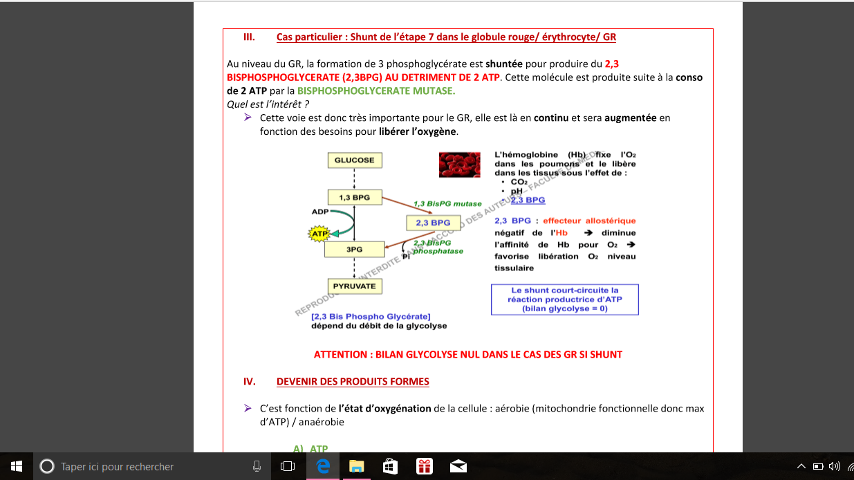

Bonjour, par rapport à l'item C, vu que vous l'avez compté faux ça veut dire que le shunt n'est pas obligatoire dans les GR et que lorsqu'il l'est (par exemple en cas de grossesse ou en altitude), l'un des 2 "1,3 Bis Phospho Gycérate" peut ne pas s'engager dans le shunt ?

Hey perso je trouve que la correction est un peu contradictoire avec la fiche non ?

Coucou,
En fait le shunt de l étape 7 dans les GR conduit à un bilan nul en ATP si les DEUX 1,3bisphosphoglycerates s engagent
Par contre si un va dans le shunt et l autre continue la glycolyse normale tu auras quand même production d UN ATP final .
D ailleurs sur le schéma tu vois 1 qui s engagé et 1 qui fait le chemin normal avec 1 ATP produit.
C est bon pour toi ? :P

Oui je vois c'est logique...Mais je me demande si la prof le considererait pas comme nul tout court :question: on verra quand elle fera son cours

Dac merci, et oui c'est un gros piège parce que c'est dit nul part que les 2 peuvent ne pas s'engager dans le shunt :roll:
