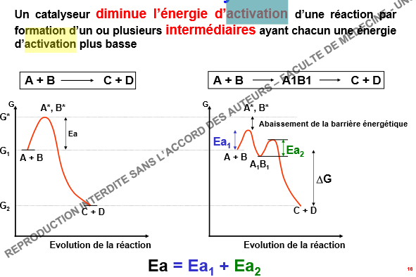

Dans le QCM 10 item B je ne comprends pas ce qu'on entend par baisser l'energie d'activation directement ?
Je pensais que pour baisser cette energie le catalyseur pouvait passer par 1 ou plusieurs états intermédiaires , donc qu'il en faut toujours au moins un
Si quelqu'un peut m'eclairer, merci d'avanceeee

Effectivement c'étaitu n peu mal formulé de ma part : je voulais dire soit en passant par plein d'intermédiaires réactionnels, soit ''directmeent" c'ad en passant uniquement par un seul intermédiarie réactionnel, cad en passant par l'état d'activation :wink2:
C'est ce que l'on voit dans le diapo
Ici on voit bien qu'il y a toujours un ou plusieurs intermédiaires réactionnels tu as raison je n'aurai pas du poser le qcm de cette façon je m'ne excuse :D

D'accord donc il y en a toujours au moins 1
Merci !
