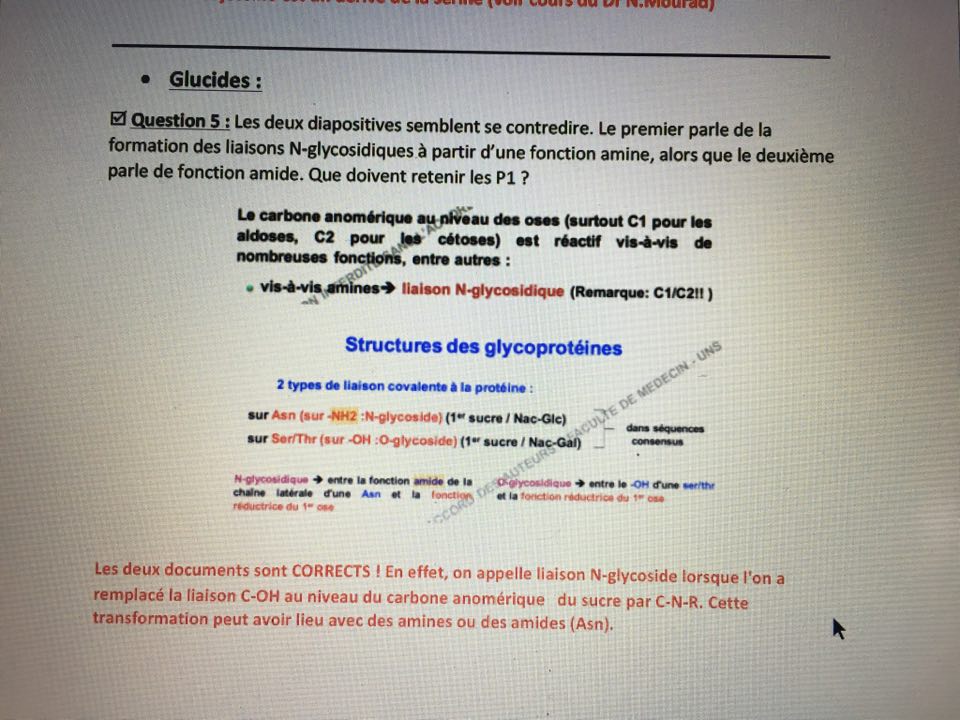

Petit problème avec le QCM 8 item D.
En effet, dans la diapo, la prof précise liaison N-glycosidique = amine (ne précise pas AMIDE comme écrit dans l'item). Donc ma question est la suivante : retenir amine ou amine ET amide pour les liaisons N-glycosidique ?

Je te joins la réponses du prof de l'année dernière au sujet de ta question.
Je pense que le prof aborde la notion des liaisons de façon générale dans la dia 29 et de façon plus spécifique dans la 46 au sujet des glycoprotéines
Est ce que c'st plus clair pour toi ??
