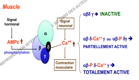

Messagepar Victoire17 » 25 Oct 2017, 09:41
Coucou, je ne comprend pas pourquoi l'item C est juste. Pour l'isoforme musculaire de la PhK on régule par allostérie du coup elle à pas besoin d'être phosphorylé et est totalement active quand y'a du calcium non ?

Messagepar Nemo » 25 Oct 2017, 10:25
Vérifie avec la diapo pour être sûre, mais pour moi elle est à moitié activée quand elle a du calcium ou est phosphorylée, par contre totalement activé quand il y a les deux en même temps :)

Messagepar Pinkpanther » 25 Oct 2017, 11:45
pour avoir une activation complète, il faut que l'ensemble des ss unités soit activé cad alpha/béta/delta/gamma.
Cette activation complète en conséquence ne pourra exister qu'au niveau musculaire: en effet, au niveau hépatique ton activation sera forcément partielle puisque la ss unité delta ne peut pas fixer de Ca2+ (non présent dans le foie).

Messagepar Nemo » 25 Oct 2017, 11:50
Je pensais que seul la PhK musculaire avait besoin de Ca2+ en plus de la phosphorylation pour être totalement activée, j’ai faux ?

Messagepar Dinette » 27 Oct 2017, 19:18
La phk quelle soit dans le muscle ou dans le foie nécessite d'être phosphorylee et liee a du calcium pour être active
Donc dans le muscle elle peut avoir les 2 activation totale
Dans le foie pas de calcium donc activation partielle ?

Messagepar Nemo » 28 Oct 2017, 09:01
Ok merci ! :)
