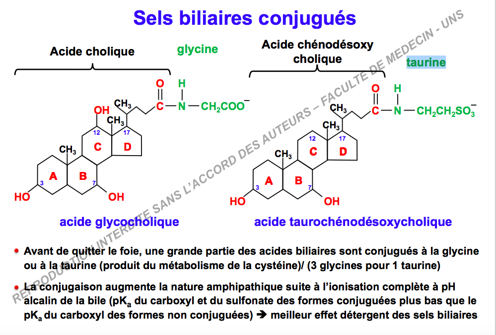

Petite question par rapport à l'item À,
Dans votre fiche page 16 il est écrit "❖ En général la totalité des sels biliaires sont conjugués : cad ils sont attachés à 2 AA : la glycine ou la taurine (un AA qui derive du métabolisme de la cystéine)"
Du coup moi j'ai compté l'item À faux Parce que je me suis dis que ce n'était pas les ACIDES mais les SELS biliaires qui étaient conjugues à la glycine ou taurine ....
Donc, est ce que je retiens que les acides biliaires peuvent être aussi conjugues même si on nous parle de la conjugaison des sels biliaires dans le cours, apres je sais que acide et sel c'est presque pareil (par rapport à l'ionisation du groupe carbonyle),
Bref que dois je retenir ?

Salut :) Acide biliaire = sel biliaire :)

Le prof ne fait pas grande différence entre acide et sels (cf dia 30 où le titre c'est acides/sels biliaires).
Je vous joins la diapo à partir de laquelle a été fait le QCM bisoooouuus
Je vous rappelle qu'on ne cherche à vous faire de GROS pièges, on ne va pas chipoter ainsi car le prof nous a dit qu'il ne le fera pas
