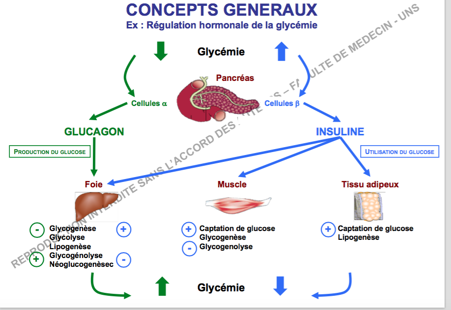

Hello ! je comprends pas pourquoi de l’item B est compté vrai « le muscle participe à la régulation des hyperglycémie post- prandial” parce que pour moi le muscle il veut pas réguler la norme glycémie général seulement pour son propre intérêt l’autre c’est le rôle du foie !
En plus dans le qcm 7page 25 itemD, on nous dit « le muscle peut réguler l’hypoglycémie post absorptive » bah il est compté faux et comme justification «  la régulation De la glycémie c’est le rôle du foie » ’i donc c’est pas un peu en contradiction entre les deux qcms ?! Du moins je vois pas la subtilité
Merci par avance et bonne journée :)

Pour ta première question je te joins la diapo car je pense que l'on pourrait compter litem juste dans ce cas la ...
Cependant, retiens bien que le premier rôle du muscle n'est pas de maintenir une glycémie normale car c'est comme tu l'as dit le rôle du foie !!! :party:
Pour la deuxième item je suis accord avec toi que ça contrarie le premier ...
Je pense donc que le premier est à compter faux car on retient avant tout le rôle du foie pour la normoglycémie (+une petite partie de captation du glucose par le muscle).
J'espère que c'est plus clair pour toi :in-love:
