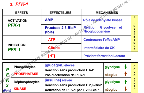

J'ai un petit problème avec la QCM 4 item B du Dm sur la glycolyse, je sais que cette question a déjà été posé de nombreuses fois désolé de revenir encore dessus :confused:
Je ne comprend pas que l'item B : "PFK1 sera régulée par le couple insuline/glucagon et par le niveau énergétique de la cellule." sois compté juste. Pour moi dans la ronéo et la diapo de la prof il est dit que la PFK1 a une régulation uniquement allostérique, et la PFK2 qui a une régulation covalente
Il a été répondu précédemment que c’était une errata de la ronéo or dans les errata il n'y a rien du coup je ne vois pas où est l'errata :question:
Est-il possible d'avoir la version exact concernant ces deux régulation ? :)
Merci d'avance

Alors j'ai mis dans les erratas du DM normalement !
Alors la version a retenir c'est cellela !
La PFK1 est régulée de façon uniquement allostérique par :
- ATP/AMP
- citrate
- le ph
- le fructose 2.6 BisP
La PFK2 : uniquement par la phosphorylation donc par covalence avec le couple glucagon et insulien :)
Est ce que c'est mieux pour toi ? :wink2:
