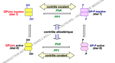

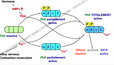

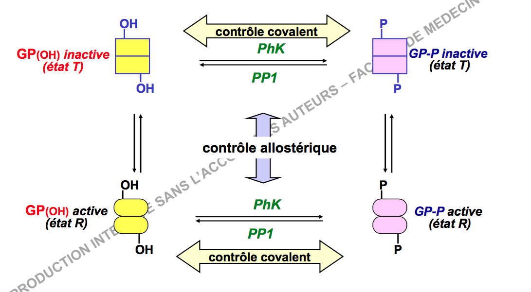

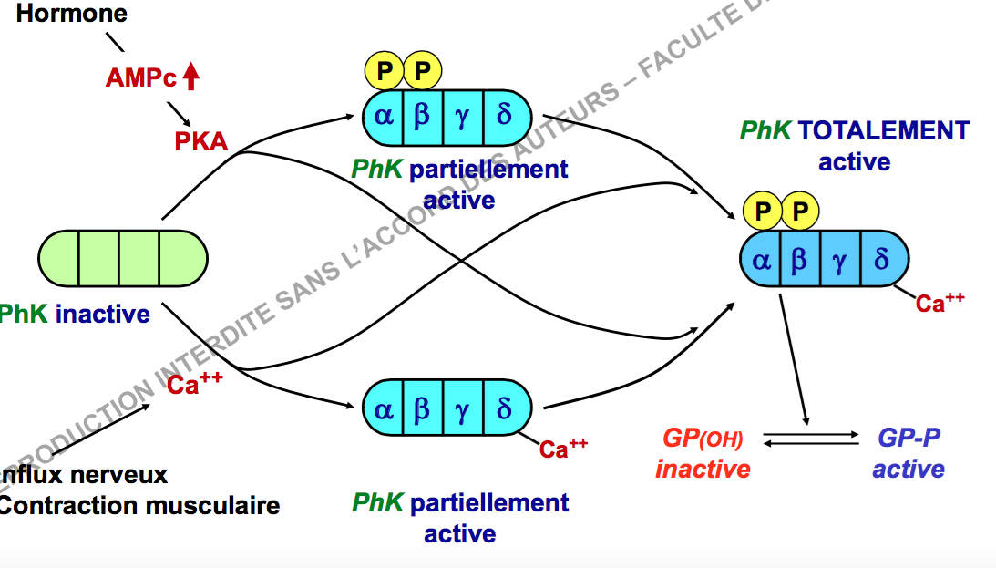

moi pour ma part je l'ai mis faux parce que c'est pas clairement expliqué de la sorte dans le diapo de la prof, elle précise pas passage de T-->R pour la PhK contrairement à la GP ou la c'est clairement précisé, donc voilou après à vérifier par les tutrices :)

Mais genre si elle fixe le calcium, le changement de conformation est obligatoire donc même si c pas précisé dans le cours elle doit bien passé par un état tendu ou relâché nn ?

Oui mais justement elle n'est pas totalement active , elle est que partiellement, elle est soit T tendu , soit r relâche, ou entre les deux , en fct de Si elle est fixé que au calcium ou que phosphoryle, était semi actif :)

Messagepar Dinette » 08 Nov 2017, 09:20
Bonjour a tous !
Effectivement le piege du qcm portait sue le fait que c'était la gp qui était régulée par allosterie et pas la phk
La phk pour être totalement activé soit avoir du calcium et être phosphorylee il n'est dit nul part quelle est régulée par allosterie sinon la prof l'aurait précisé. Elle est même plutôt régulée par covalence avec la phosphorylation.
De plus tous nos qcm ont été corrigés par les profs du coup si ca avait été fauxnous aurions été corrigées .
