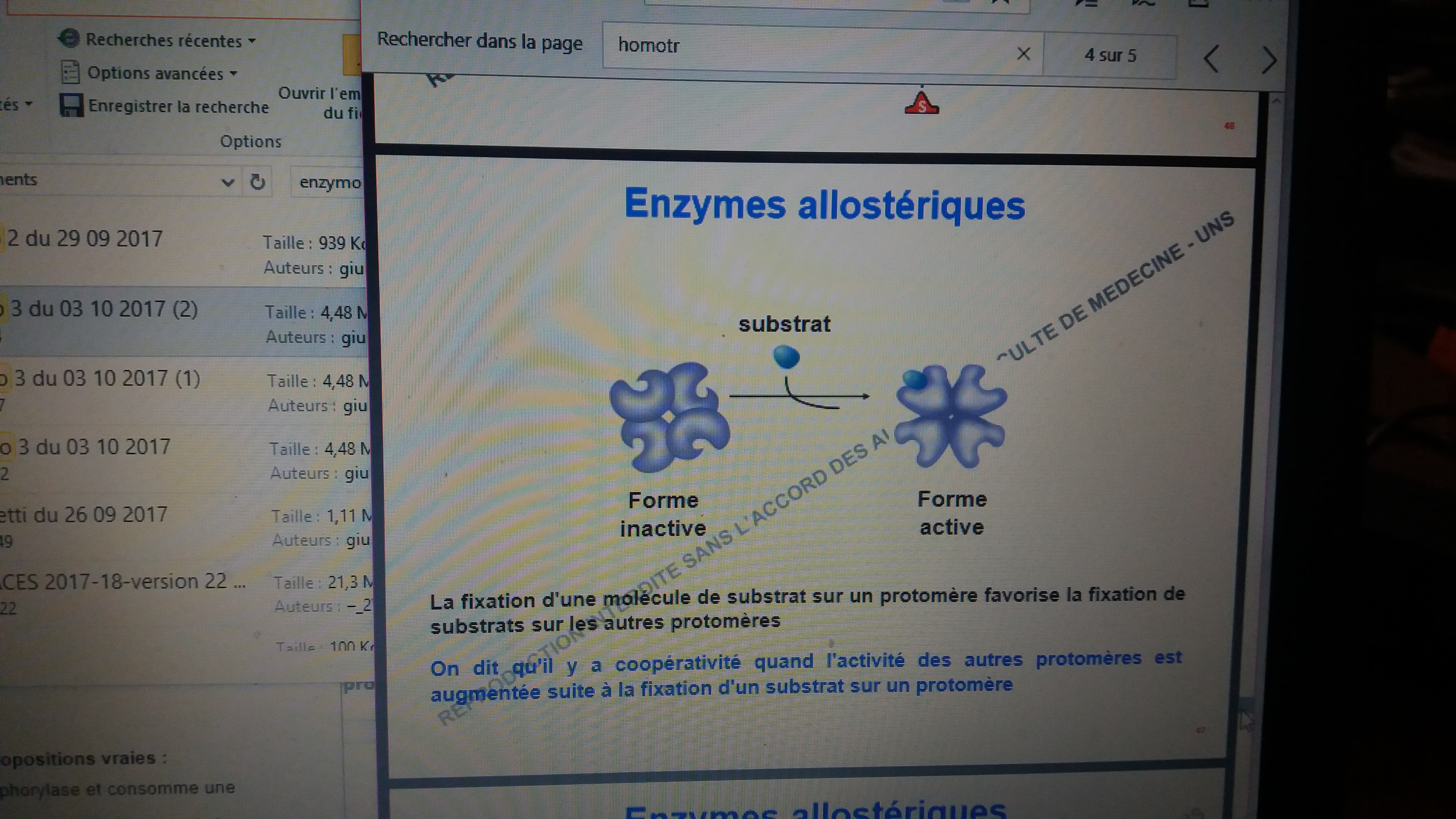

Messagepar Léo.sg » 08 Nov 2017, 00:36
Salutation
Pour moi cet item est faux parce que par molécule de substrat, on comprendre que le substrat se fixe sur le SA et non sur le site régulateur. Si l'item avait voulu être juste, on aurai du préciser "dans une allosterie homotrope" du coup non ?

Messagepar Dinette » 08 Nov 2017, 09:32
Bonjour !
Je ne vois pas en quoi litem est faux : une molécule de substrat peut se fixer sur un protomere (c'est lallosterie homotrope) mais ce n'est pas parce quon ne le précise pas que litem est faux
De plus nous n'avons pas mentionné ou il se fixait donc pas d'ambiguïté la dessus
Enfin le professeur chinetti était en accord avec le qcm ?
Genre le substrat peut se fixer sur le site actif soit pour être dégradé soit en cas dallosterie homotrope
Donc la phrase reste juste

Messagepar Léo.sg » 08 Nov 2017, 12:04
Mais en cas d'allosterie heterotropejjustement, l'item serai faux ?

Messagepar Dinette » 08 Nov 2017, 13:49
Bah dans lallosterie heterotrope ce ne serait pas une molécule de substrat qui jouerait le rôle deffecteur allosterique et il ne se fixerait pas sur le S.A.
Or ici on a pas demandé si c'était homotrope ou heterotrope on a donné une defintion de lallosterie homotrope qui est juste

Messagepar Léo.sg » 08 Nov 2017, 14:14
Bon ok, je comprends
