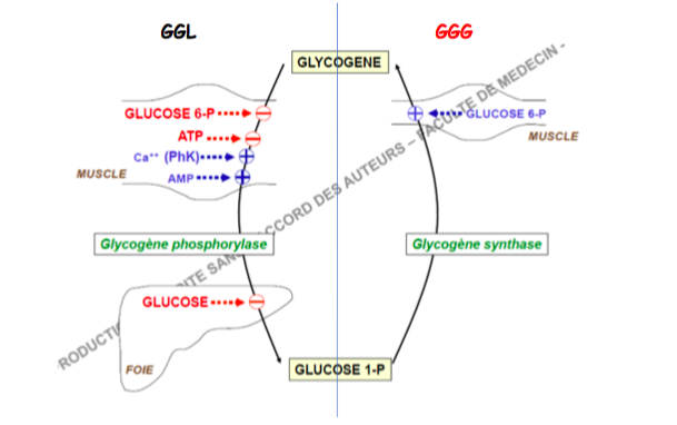

Salut ! Tout d'abord merci beaucoup pour ce Dm !! :D
Pour l'item A "Le glucose active la GGG hépatique", je me suis dit que comme la régulation allostérique se fait uniquement au niveau de la GS dans le muscle, cette item devrait être faux, est ce que je me trompe ?

Messagepar Agathafeeling » 20 Nov 2017, 20:07
Coucou vous deux :wink2:
Suite à l'apport de sucreen post prandial, ton corps va vouloir le stocker donc il va enclencher la GGG et particulièrement ton foie car il veut faire la normoglycémie. Donc je pense qu'on peut dire que le glucose active la GGG hépatique en post prandial.
Est ce que tu y vois plus clair ?
Sinon un item du style (le Glucose 6p active la glycogène synthase dans le muscle sera a compter juste )
Zoubiiis :in-love:
La bioch vous aime ❤️
Agathafeeling
Messages: 858
Inscription: 15 Sep 2016, 12:36
Re: DM 11 QCM 11
Messagepar Tristampax » 20 Nov 2017, 22:21
Oui ça marche, j'ai compris ! Merci beaucoup :in-love:
