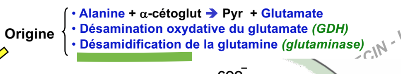

Messagepar Lucastérion » 18 Nov 2017, 14:18
Salut! :D
Dans l'item A vous comptez juste que la glutaminase réalise une desamiDification. Normalement c'est une desamination non?

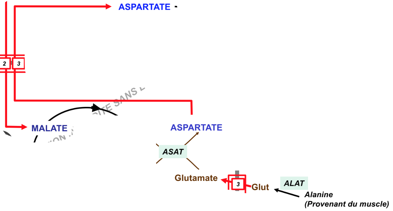

Messagepar Pinkpanther » 19 Nov 2017, 20:32
Hello !!!
Je te joins les diapos pour appuyer mon explication
Après pour l'item D: je voulais dire que l'Aspartate provient de l'alanine. L'alanine va rentrer dans la mitochondrie en fonction de la vitesse de la navette malate/aspartate: 1 alanine rentre dans la mitochondrie dès qu'un aspartate sort dans le cytosol (via la navette malate/aspartate) afin de fournir le glutamate nécessaire à la formation d'un nouvel aspartate
est ce que c'est plus clair pour toi ? ;p
