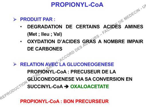

Messagepar RobinHood » 25 Nov 2017, 15:59
Bonjour :)
Cet item dit "le propionyl COA pourra s'engager dans la voie de la NGG" ce n'est pas le propionyl mais le succinyl coa issus du propyOnyl qui s'engage dans la NGG non ? :act-up:
Mercii et courage pour nous répondre à tous :lol: :lol:

Messagepar Dinette » 25 Nov 2017, 23:37
Voila je pense que le diapo est assez explicite ;)

Messagepar RobinHood » 26 Nov 2017, 06:59
Oui mais il y a une différence entre précurseur et s'engage non ?

Messagepar Chatrigoleplus » 26 Nov 2017, 09:23
Je suis totalement avec Robin et les autres. La formulation rend l'item faux et ayant en tête la diapo justement il m'était impossiblede compter ça vrai. Etre précurseur est totalement différent d'être intermédiaire, et c'est bien l'intermédiaire qui s'engage dans la NGG et non pas le précurseur.
Il est bien dit que le propionyl coa est un précurseur qui donne du succinyl coa et c'est lui qui s'engage dans la NGG. "Propionyl coa: précusseur de la NGG via succinyl coa -> NGG"
Merci

Messagepar Agathafeeling » 26 Nov 2017, 10:37
Coucou vous tous :wink2:
La diapo justifie bien l'item :party:
Je dirai qu'il est juste aussi car on a le mot "pourra" c'est un futur à valeur de conditionnel donc on voit bien que le propionyl coa pourra s'engager dans la voie à terme car il se transformera en succinyl coa
J'espère que c'est plus clair pour vous

Messagepar Inso » 26 Nov 2017, 11:09
Après l'item dit "voie de la NGG" et pas NGG
Du coup voie de la NGG ça peut sous entendre les transformations permettant de s'y diriger, menant du propyonyl au succynyl.
En tout cas j'ai pensé comme vous mais j'ai vu le terme "voie" comme plus large, qui sous entend qu'on se dirige vers la NGG, sans être déjà dedans
