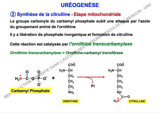

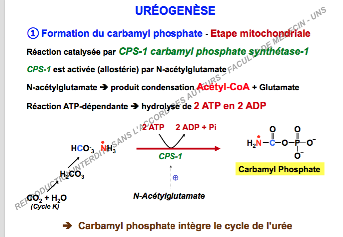

Messagepar Agathafeeling » 26 Nov 2017, 10:08
Coucou vous tous :)
Vous avez tout à fait raison petite errata ! :fingers-crossed:
Je vous joins la diapo pour vous justifier tout ça
On voit bien que les deux premières étapes sont mitochondriales.
Lors de la première on consomme 2ATP pour rejeter 2 ADP et deux Pi.
Lors de la deuxième on rejette un troisième Pi.
L'item est donc faux on le note
Gros bisous :in-love:
La bioch vous aime ❤️

Désolée je suis pas d'accord on a 3 Pi (2 dans la première étape car on a 2 ATP hydrolysés --> 2 ADP + 2Pi ; et 1 dans la 3eme étape) produits dans la mitochondrie... On parle de 2 Pi produits dans l'item donc pour moi c'est faux :/

Messagepar rayan rassouli » 26 Nov 2017, 11:08
La CPS-1 elle rejette pas plutôt 2 ADP et 1 Pi ? Vu qu'on obtient un Carbamyl-PHOSPHATE ?
Et avec le Pi rejetté a l'étape suivante ca ferait bien 2 ADP et 2 Pi

Le bilan du cycle de l'urée est :
CO2 + NH3+ 3 ATP + Aspartate + 2 H2O :arrow: Urée + 2 ADP + 2 Pi + AMP + PPi + Fumarate
Or, la réaction d'hydrolyse de l'ATP en AMP + PPi est cytoplasmique.
Les 2 autres ATP sont utilisés dans la mitochondrie (par la CSP 1) et les 2 Pi sont libérés dans la mitochondrie (un par la CSP1 et un par l'Ornithine Transcarbamylase).
Du coup l'item "le bilan mitochondrial est de 2 ATP consommé et de 2 Pi produits" est absolument vrai pour moi.

Messagepar El Kiko » 26 Nov 2017, 11:51
non la première réaction libère 1 Pi mais produit bien 2 Pi attention différence entre produire et libérer la D est bien fausse le bilan est donc de 2 Pi comme Agathe l'a dit ;)

Messagepar margotchvr » 26 Nov 2017, 11:58
Mais la première réaction ne produit qu'un Pi puisque le deuxieme phosphate n'est pas inorganique il est sur le Carbamyl ! Donc la CPS1 produit 2ADP et 1Pi puis l'OrnithineTransCarbamylase sort le 2eme Pi, ensuite ca passe en cytosolique donc : 2ADP et 2Pi mitochondriaux!
