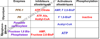

Saluut :lool: , concernant l'item B, le terme "uniquement" me semble faux car lorsque le Glucagon/Adrenaline sont sécrété elle phosphroryle et active la NGG.
On sait que pour la réaction inverse (glycolyse) le F2,6BP qui est actif aprés action de l'insuline est un inhibiteur allostérique de la F1,6BisPtase, ici c'est bien de l'allostérie.
Lors de la NGG, aprés phosphorylation, la F1,6BPtase est activé aprés action du Glucagon/Adrénaline, et là c'est de la covalence.
C'est bien ça, non ? @@

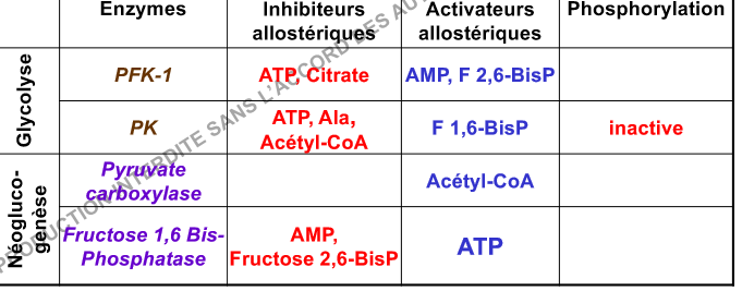

La prof a relu le sujet et a compté juste cet item. En effet, comme tu le vois dans le diapo ci dessous, la F1.6BPase est régulée uniquement par allostérie, que ce soit avec l'ATP, l'AMP ou le F2.6BP (l'insuline et le glucagon n'ont aucun rôle direct sur cette envzyme en la phosphorylant donc pas de covalence !)
j'espère que c'est mieux pour toi ?
