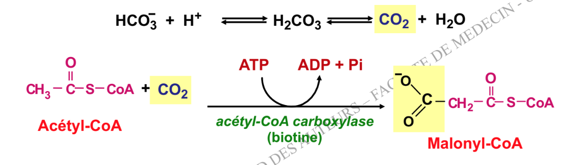

Petite question piur l'item C, je pensais que le CO2 libéré lors de la phase de condensation correspondait à celui incorporé pour former le Malonyl COa a partîr de l'acétyl coa, et que ce meme c02 était issue du HCO3-,
Du coup j'ai compté l'item faux, pare que je ne pensais que le co2 ne correspondait donc pzs qu carboxylique du malonyl coa, du coup pouvez vous m'expliquer l'origine de ce co2 ??? :sweat: merciiiii

le malonyl coa est formé à partir de l'acétyl coa par ajout d'un CO2 provenant d'un HCO3.
ce CO2 est à l'origine de la fonction carboxylique du malonyl-coa

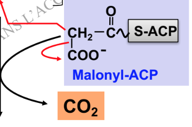

Par la suite, si tu regardes bien la réaction de l'enzyme E1-SH, on voit que le CO2 libéré provient de la perte du groupement COO- du malonyl

Ok merciii bEaucoup, en faite j'avais juste pas fais le lien entre l'ajout du CO2 qui forme le cooh du malonyl maintenant je comprends mieux l'item
