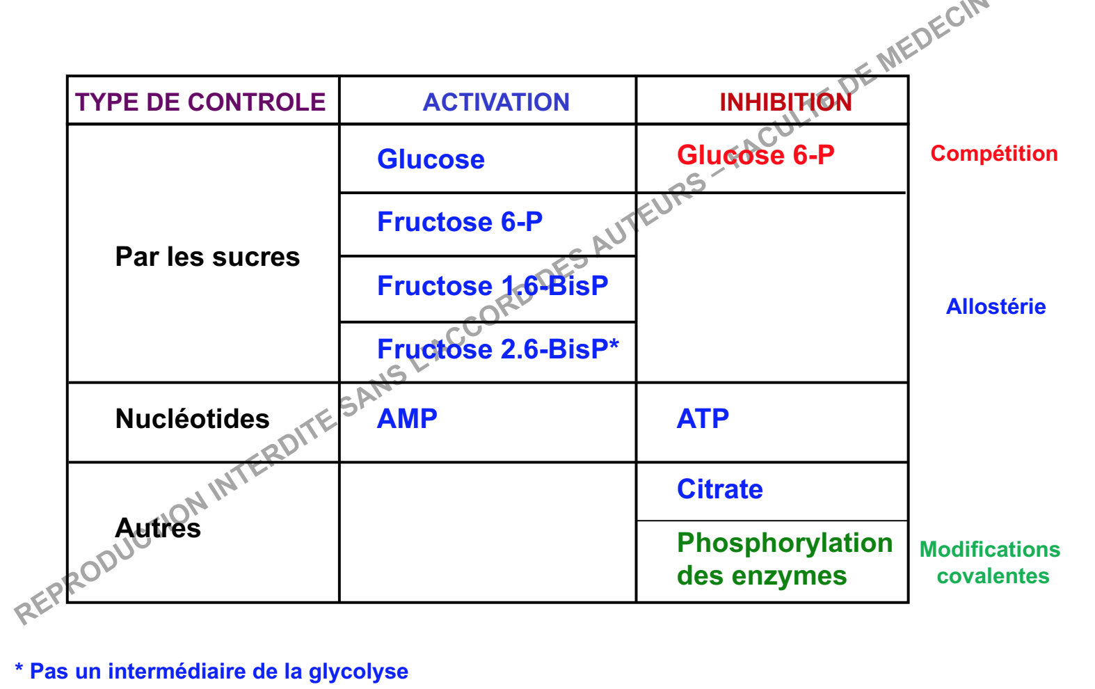

salut,
je te joins directement la diapo de la prof qui répond à ta question

Messagepar Inso » 26 Nov 2017, 12:55
C'est écris que le F6P est un activateur allostérique, et pas enzyme...

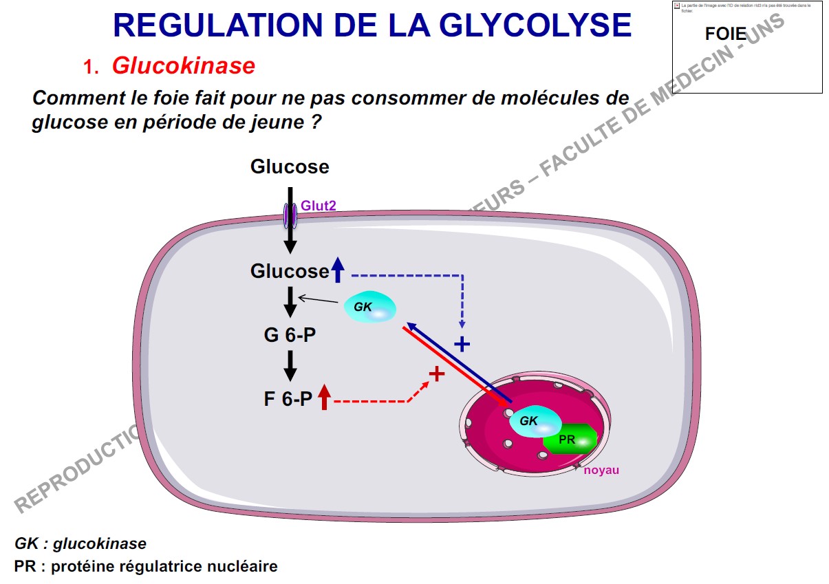

Ensuite le F6P favorise l'activité kinase de la PFK2 et donc la production de F 2.6BisP, ce qui va activer la PFK1.
Et également l'excès de F6P va activer la PR, qui emmènera la glucokinase dans le noyau. Mais comme on voit diapo 55, c'est une balance Glucose/F6P qui régule la PR. Et dans les conditions où tu as glycolyse tu as beaucoup plus de glucose que de F6P.
Donc je dirai que son impact est négligeable
Je pense qu'il fallait voir comme ça, mais c'est vrai que ce n'est peut être pas faux non plus de dire qu'il limite l'action de la glucokinase, et donc la glycolyse... :roll:

Messagepar Chatrigoleplus » 26 Nov 2017, 13:23
Salut :) Voilà à quel niveau le F6P agit pour moi comme régulateur. Je ne savais pas qu'il était allostérique cependant à quel moment il est activateur? On voit bien sur la diapo qu'il emmène la glucokinase au niveau du noyaux -> PAS de glycolyse...
