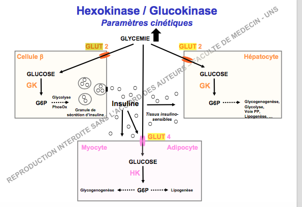

Je te joins la diapo le justifiant :
Est ce que c'est plus clair pour toi ?
Tu vois sur le schéma que grâce à glut 2 on rentre dans la cellule par diffusion facilitée puisque cette voie a lieu dans le cytoplasme.
Est ce que c'est plus clair pour toi .

Re: QCM CONCOURS 2015
Messagepar chamou12 » 12 Déc 2017, 07:50
Coucou agathe :).
désolée, de te déranger, mais j'arrive pas à trouver une vraie explication :(.
je comprends pas en quoi GLUT 2 régule la glucolyse: il a un fort Km, donc il lui faut une grande quantité de glucose avant d'être saturable, ce qui est utile dans les cellules B pour déclencher la sécrétion d'insuline.
Et la glucokinase est un isoforme spécifique de l'hexokinase.
Mais avec toutes ces infos, j'arrive pas à répondre au QCM (enfin, si, mais je trouve pas l'explication qui fait que c'est faux :p)
Merci de ta patience!!
chamou12
Messages: 502
Inscription: 04 Aoû 2017, 19:55
Messagepar Agathafeeling » 18 Déc 2017, 18:42
Coucou :wink2:
Ne te fais pas de souci il faut comprendre au maximum.
En fait c'est le "excmisivement " qui rend l'item faux.
Grâce à GLUT 2, le glucose rentre dans les cellules b ou hépatiques.
En gros si glut 2 n'était pas la, me glucose ne rentrerait pas dans les cellules donc pas de glycolyse possible. C'est en ce sens là qu'il régule, en gros ils PERMET à la glycolyse de se dérouler
